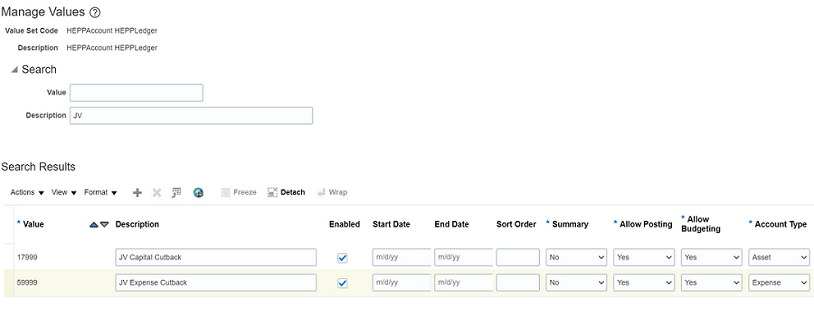

費用カットバック勘定科目の特定
社内転送仕訳から費用金額を貸方記入するための、管理パートナのカットバック勘定科目を特定する必要があります。
そのカットバック勘定科目が、合弁企業の配分可能セグメント値の中で配分可能と指定された勘定科目値の範囲に含まれていないことを確認してください。これは、社内転送仕訳の明細が、配分対象の合弁企業トランザクションとして識別されるのを防ぐためです。
次の画像は、「値の管理」ページでの、ある合弁企業の2つのカットバック勘定科目の例を示しています。勘定科目タイプ「資産」の「JV資本カットバック」という勘定科目と、勘定科目タイプ「費用」の「JV費用カットバック」という勘定科目が表示されています。
この画像は周囲のテキストで説明されます

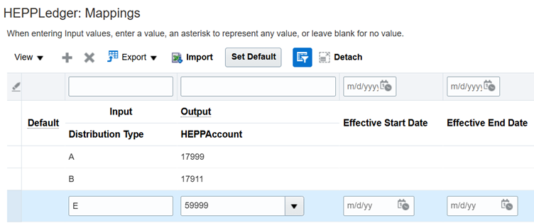

  7. 「マッピング」領域で、行を追加して次の配分タイプを社内転送仕訳からカットバック勘定科目にマップします:
    • A - 資産
    • B - 請求可能資産
    • E - 費用
  8. 「保存して閉じる」をクリックします
次の画像は、配分タイプのマッピングの例を示しています:
この画像は、HEPPLedgerという勘定体系の「マッピング」セクションを示しています。これには、配分タイプA、BおよびEの入力を含む3つのマッピングが含まれており、それぞれ17999、17911および59999のHEPPAccountセグメントの出力にマップされています。
この例で、「マッピング」見出しの「HEPPLedger」は、合弁企業のプライマリ元帳の勘定体系を示しています。このマッピング・セットは、配分を合弁企業からカットバック勘定科目(この例ではHEPPAccountセグメント内にあります)にマップするのに使用されます。配分のタイプまたは勘定科目ごとにマッピングを作成します。次に例を示します:
  • 配分タイプA (資産)をカットバック勘定科目17999 (JV資本カットバック)へ
  • 配分タイプB (請求可能資産)をカットバック勘定科目17911 (JV請求可能資本カットバック)へ
  • 配分タイプE (費用)をカットバック勘定科目59999 (JV費用カットバック)へ
配分の値がAの場合は、HEPPAccountセグメントの出力値は17999となります。同様に、値がBの場合は17911、値がEの場合は59999が出力されます。

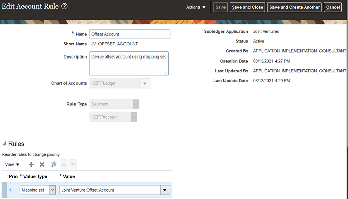

勘定科目ルールの作成
社内転送仕訳内の明細を合弁企業のカットバック勘定科目に貸方として記入できるようにするために、勘定科目ルールを作成します。前のタスクで作成したマッピング・セットを、この勘定科目ルールに関連付けます。
  1. FSMの「合弁企業管理」機能領域で、「表示 - すべてのタスク」を選択し、「勘定科目ルールの管理」タスクをクリックします。
  2. 「勘定科目ルールの管理: 合弁企業」で、「作成」をクリックします。
  3. 「勘定科目ルールの作成」で、次のフィールドに入力します:
    • 名前。
    • 短縮名。
    • 「摘要」。
    • 勘定体系。合弁企業のプライマリ元帳の勘定体系を選択します。
    • ルール・タイプ。ドロップダウン・リストから「セグメント」を選択します。
      次に、選択した勘定体系について、勘定科目セグメント値をドロップダウン・リストから選択します。
  4. 「ルール」領域で、「追加」をクリックし、最初の行で次の値を指定します:
    • 値タイプ。「マッピング・セット」を選択します。
    • 値。前のタスクで作成したマッピング・セットを選択します。
  5. 「保存して閉じる」をクリックします
    次の画像は、マッピング・セット付きで定義された新しい勘定科目ルールの例を示しています。
    この画像は周囲のテキストで説明されます
    この例では、この勘定科目ルールは「合弁企業相殺勘定」という名前のマッピング・セットのために作成され、これに関連付けられています。勘定科目ルールのルール・タイプは「セグメント」であり、これでHEPPLedgerという勘定体系内のHEPPAccountセグメントの値を導出できます。

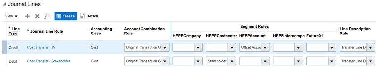

  5. 新しい仕訳ルール・セットの行を選択し、「編集」をクリックします。
  6. 「補助元帳仕訳ルール・セットの編集」で、「仕訳明細」領域にアクセスし、カットバック勘定科目を導出するための「貸方」行を強調表示します。
    「セグメント・ルール」の列は、元の合弁企業トランザクションが含まれている勘定科目を識別するためのプライマリ元帳のセグメントを表します。
  7. 勘定体系の勘定科目セグメントを表す列で、前のタスクで設定した勘定科目ルールを選択します。
    勘定科目ルールの中には、社内転送仕訳金額を適切なカットバック勘定科目に記入するために使用されるマッピング・セットがあります。
    次の例に表示されている「貸方」仕訳明細ルールでは、「HEPPAccount」列が勘定体系の勘定科目セグメントを表しています。「相殺勘定」という名前の勘定科目ルールがHEPPAccountに対して選択されています。
    この例に表示されている「借方」仕訳明細ルールは変更されていません。デフォルトでは、利害関係者のコスト・センターを使用して内部振替金額を利害関係者の勘定科目に借方記入するように設定されているためです。
    この画像は周囲のテキストで説明されます
    注意: 「借方」の行を変更しないでください。
