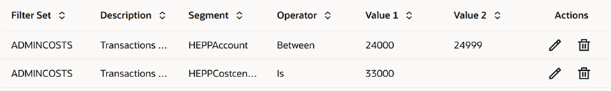

Oracle Joint Venture Managementでは、勘定科目セットのすべてのフィルタ・セット内のフィルタを使用して、元帳のトランザクションが識別されます。フィルタ・セットには、異なるセグメント内の値を識別するためのフィルタを含めることができます。次の例は、2つの異なるセグメントのフィルタを含むフィルタ・セットを示しています。この例では、合弁企業管理はフィルタ・セットを使用して次のトランザクションを識別します:
  • 24000から24999を含む値を持つセグメントHEPPAccountのトランザクション。
  • 33000を含む値を持つセグメントHEPPCostcenterのトランザクション。
この図は、例で説明されている2つのフィルタを含むフィルタ・セットを示しています。

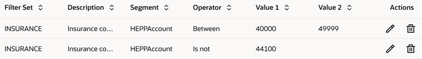

セグメント内の2つ以上の個別の値を識別する必要があり、それらの値を範囲によって識別できない場合は、それぞれの値のフィルタを別個のフィルタ・セットに追加する必要があります。これは、同じセグメントに対して、異なる値の範囲のフィルタを追加する場合にも当てはまります。それぞれのフィルタを別個のフィルタ・セットに追加する必要があります。この制約は、トランザクションを識別するためのフィルタの使用方法によるものです。次の例でこのことを説明します。この例では、セグメントHEPPAccountのトランザクションを識別するための2つのフィルタを含む、フィルタ・セットが適切に設定されています: この図は、例で説明されている2つのフィルタを含むフィルタ・セットを示しています。
合弁企業管理では、このフィルタ・セットを使用して、40000から49999の間にあるが44100ではない値を含む勘定科目を持つすべてのトランザクションが識別されます。勘定科目59999のトランザクションを識別するためにセグメントHEPPACCOUNTに別のフィルタを追加しようとしても、このアプリケーションでは、そうすることができません。これは、フィルタ値59999が、このセグメントの「次の間にある」フィルタに入力されている値と競合するためです。つまり、40000から49999の間にある勘定科目値と勘定科目59999を含むような選択はできません。勘定科目値が59999のトランザクション、またはこの範囲外の任意の勘定科目を識別するには、この条件のフィルタを設定した別のフィルタ・セットをこの勘定科目セットに追加する必要があります。
