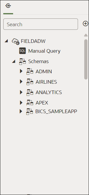

「接続」パネル
データ・パネルのこのペインには、データ・ソース接続のスキーマおよび表と、アップロードされたファイルが表示されます。「接続」ペインから結合ダイアグラムに表またはファイルを追加するには、リストからダイアグラムにこれをドラッグ・アンド・ドロップするか、これをダブルクリックします。複数の表またはファイルを追加することも可能です。
「追加」をクリックして「接続の追加」または「ファイルの追加」ダイアログを開き、ここでデータセットに追加する別の接続を選択または作成するか、ファイルを選択できます。
「検索」を使用して、「接続」ペインで表示されるスキーマ、表またはファイルを検索します。
SQL文を作成して表を作成するには、手動問合せアイテムをダイアグラムにドラッグ・アンド・ドロップします。次に、ダイアグラムに移動し、「手動問合せ」表をダブルクリックしてSQLエディタにアクセスします。ノート:
JDBC接続がスキーマおよび表の表示を提供していない場合に、「手動問合せ」を使用します。 - データ・ダイアグラム
