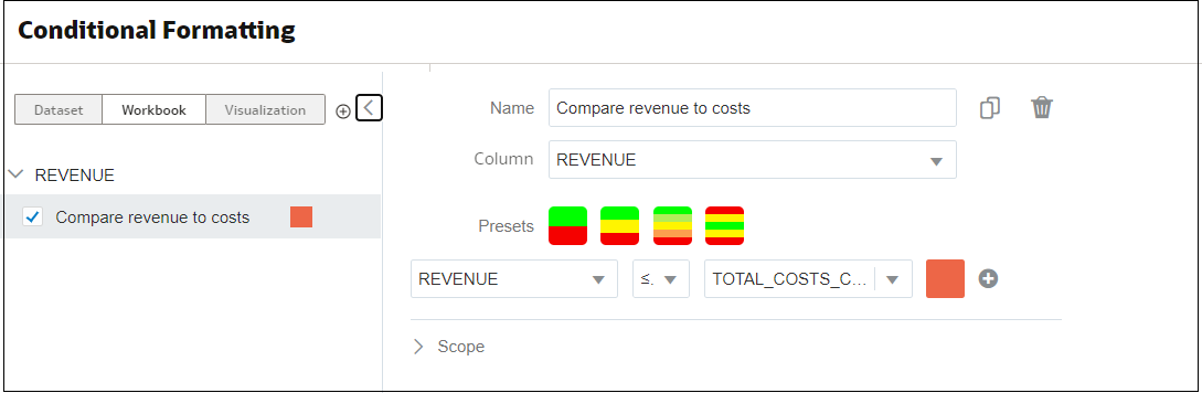

この例は、メジャーと、式で計算された値を比較するための条件付き書式の使用方法を示しています。
この例では、固定コスト、変動コストおよび割引値を合計する式を使用して、収益と合計コストを比較します。
conditional-format-example-target-expression-1.pngの説明が続きます
図conditional-format-example-target-expression-1.pngの説明
「条件付き書式」ダイアログを使用してこの例を構成する方法を示します。
  • 「名前」フィールドに、「Compare revenue to costs」と入力します。
  • 「列」フィールドで「Revenue」を選択します。
  • 演算子リストで、以下記号(<)を選択します。
  • 値ボックスで、下矢印をクリックし、「f(x)」をクリックして計算エディタを表示します。
  • 「名前」フィールドでTOTAL_COSTS_CALCと指定して、計算フィールドでCOST_FIXED + COST_VARIABLE + DISCNT_VALUEと指定します。
  • 式を検証して「保存」をクリックします。
  • 「フォーマット」をクリックして色ピッカーを表示し、赤い網掛けを選択します。
    conditional-format-example-target-expression-2.pngの説明が続きます
    図conditional-format-example-target-expression-2.pngの説明
