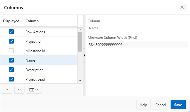

4.4.1 対話グリッドでの列の表示の変更
どの列をどのような順序で表示するかを編集するには、「アクション」メニューで「列」を選択します。
対話グリッドでの列の表示方法を編集するには:
  1. 「アクション」メニューをクリックし、「列」を選択します。
    「列」ダイアログが表示されます。
  2. 列を編集するには、次のステップを実行します。
    • 表示 - チェック・ボックスを選択すると、グリッドに列が表示されます。チェック・ボックスを選択解除すると、グリッドで列が非表示になります。
    • ↑と↓ - グリッドに列が表示される順序を調整します。
    • 「表示」ボタン - 「すべて」、「表示」または「非表示」(非表示)の列をリストに表示するかどうかを切り替えます。
    • 最小列幅(ピクセル) - 表示された数値を調整して、列を拡大または縮小します。
      1. 「最小列幅」を小さい数値に設定して列を狭くするか、大きい数値を設定して列を拡げます。
      2. 「列幅の拡張」が、「書式」、「アクション」で選択されている場合、グリッドがリージョンの幅に拡がるように、列が最小列幅よりも広く表示されることがあります。詳細は、対話グリッドでの「列幅の拡張」の切替えを参照してください。
  3. 「保存」をクリックします。
対話グリッドがリフレッシュされます。
