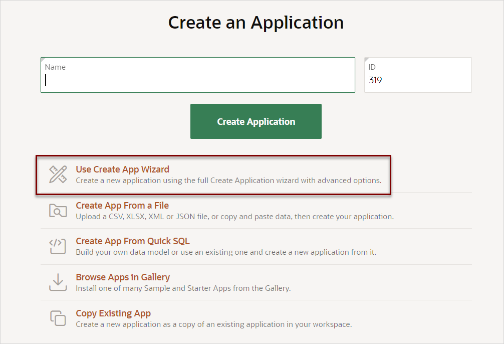

新規アプリケーションの作成は、単一または複数のステップで処理できます。アプリケーション・ビルダーのホームページで「作成」をクリックすると、ウィザードによって、アプリケーション・タイプを選択するように求められます。完全なアプリケーションの作成ウィザードを起動するには、「アプリケーションの作成ウィザードの使用」をクリックします。
use_create_app_wizard.pngの説明が続きます
図use_create_app_wizard.pngの説明
