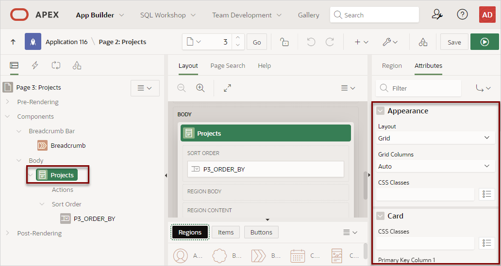

8.5.5 カード属性の編集 プロパティ・エディタの「属性」タブをクリックして、カード固有の属性を編集します。 「外観」、「タイトル」、「サブタイトル」、「本体」, 「2次本体」、「アイコンとバッジ」または「メディア」属性グループを編集して、カード・ページをカスタマイズします。 カード属性を編集するには: ページ・デザイナでカード・ページを表示します。 ワークスペースのホームページで、「アプリケーション・ビルダー」アイコンをクリックします。 アプリケーションを選択します。 ページを選択します。 ページ・デザイナが表示されます。 「レンダリング」タブで、「カード」リージョンを選択します。 プロパティ・エディタで、「属性」タブを選択します。 プロパティ・エディタに属性が表示されます。属性は、グループに編成されます。グループまたは属性を検索するには、「フィルタ・プロパティ」フィールドにキーワードを入力します。プロパティ・エディタにグループまたは属性が表示されます。または、「グループに移動」をクリックしてグループを選択できます。 カード・リージョンを選択します。 「レンダリング」タブのコンテンツ本体の下で、カード・リージョン(プロジェクトなど)を見つけて選択します。 プロパティ・エディタで、「属性」タブを選択します。 プロパティ・エディタの「属性」タブに、カード・ページ属性が表示されます。属性は、グループに編成されます。 図cards_attributes.pngの説明 対象となる属性を編集します。 「タイトル」、「サブタイトル」、「本体」、「2次本体」および「メディア」には、HTML式およびサポートされている置換文字列のサポートを有効にする「拡張フォーマット」オプションが含まれています。「CSSクラス」、「アイコンの説明」、「イメージの説明」、「バッジ・ラベル」などのすべての自由形式のテキスト属性では、標準の置換文字列構文(&ENAME.や&DNAME.など)を使用した列の置換がサポートされています。 ヒント: 属性のヘルプを表示するには、プロパティ・エディタで属性を選択し、中央ペインで「ヘルプ」タブをクリックします。 グループまたは属性を検索するには: グループまたは属性の検索: 「フィルタ・プロパティ」フィールドにキーワードを入力します。プロパティ・エディタにグループまたは属性が表示されます。デフォルトの表示に戻すには、キーワードを削除します。 「グループに移動」の使用 - 「グループに移動」をクリックして、グループを選択します。デフォルトの表示に戻すには、「グループに移動」を再度クリックして、「すべて開く」を選択します。 「保存」または「ページの保存と実行」をクリックします。 関連項目: 置換文字列の使用 親トピック: カードの管理
