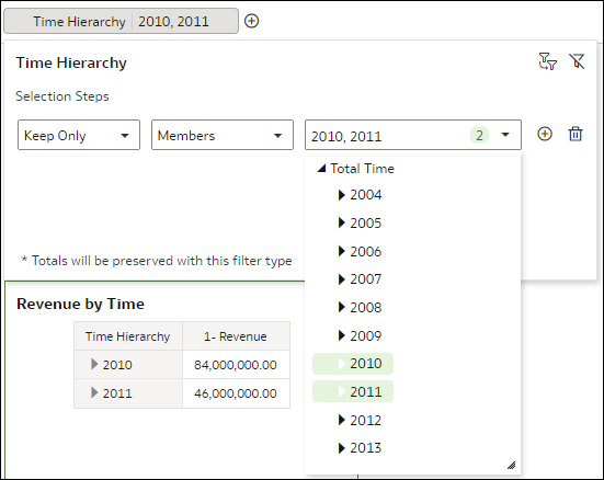

  • メンバー
    レベル階層の例: 時間ディメンションの収益を示す表の場合、「選択項目のみ保持」アクション、「メンバー」演算子、およびメンバー2010と2011を使用する選択ステップを使用すると、表にはこの2年間の収益のみが表示されます。
    selection_steps_lvlhierarchy_ex_members.pngの説明が続きます
    図selection_steps_lvlhierarchy_ex_members.pngの説明
    親子階層の例: 営業担当者階層の収益を示す表の場合、「選択項目のみ保持」アクション、「メンバー」演算子、およびメンバーHelen MayesおよびMonica Velasquezを使用する選択ステップを使用すると、表にはこの2人の担当者の収益のみが表示されます。表では名前はアルファベット順に表示されます。
    selection_steps_pchierarchy_ex_members.pngの説明が続きます
    図selection_steps_pchierarchy_ex_members.pngの説明

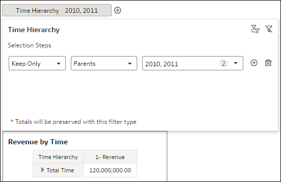

  • 親 - メンバーを指定し、選択ステップがその親のみに作用するようにします。親のみがビジュアライゼーションに表示されます。
    レベル階層の例: 時間階層の収益を示す表の場合、「選択項目のみ保持」アクション、「親」演算子、およびメンバー2010と2011を使用する選択ステップを使用すると、表にはこの2年間の親(ここでは、期間合計)の収益が表示されます。
    selection_steps_lvlhierarchy_ex_parents.pngの説明が続きます
    図selection_steps_lvlhierarchy_ex_parents.pngの説明
    親子階層の例: 営業担当者階層の収益を示す表の場合、「選択項目のみ保持」アクション、「親」演算子、およびメンバーHelen Mayesを使用する選択ステップを使用すると、表には彼女の直属の上司である営業担当者の収益が表示されます。
    selection_steps_pchierarchy_ex_parents.pngの説明が続きます
    図selection_steps_pchierarchy_ex_parents.pngの説明

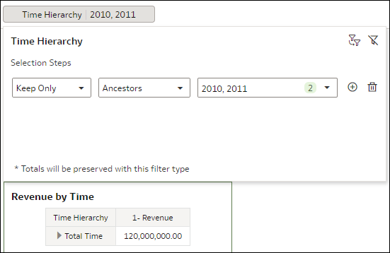

  • 祖先 - メンバーを指定し、選択ステップがその祖先のみに作用するようにします。祖先のみがビジュアライゼーションに表示されます。
    レベル階層の例: 時間階層の収益を示す表の場合、「選択項目のみ保持」アクション、「祖先」演算子、およびメンバー2010と2011を使用する選択ステップを使用すると、表にはこの2年間の祖先(ここでは、期間合計)の収益が表示されます。
    selection_steps_lvlhierarchy_ex_ancestors.pngの説明が続きます
    図selection_steps_lvlhierarchy_ex_ancestors.pngの説明
    親子階層の例: 営業担当者階層の収益を示す表の場合、「選択項目のみ保持」アクション、「祖先」演算子、およびメンバーHelen Mayesを使用する選択ステップを使用すると、表には彼女の直属の上司である営業担当者の収益が表示されます。
    selection_steps_pchierarchy_ex_ancestors.pngの説明が続きます
    図selection_steps_pchierarchy_ex_ancestors.pngの説明
