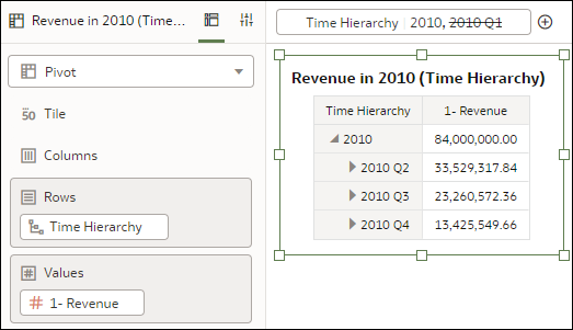

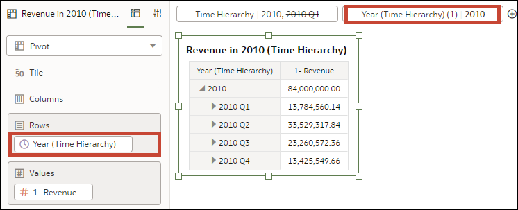

たとえば、Time Hierarchyというレベル階層を使用して年別に収益を表示する表ビジュアライゼーションがあるとします。2010年から開始し、第1四半期2010 Q1を削除する選択ステップがあるとします。
その年に対してドリル・アクションを実行すると、選択ステップで以前に削除したのに、第1四半期2010 Q1がビジュアライゼーションに再度表示されます。これは、ドリル・アクションによって階層が階層の単一レベルに置換され、選択ステップが階層全体でのみ機能でき、単一レベルでは機能できないためです。
