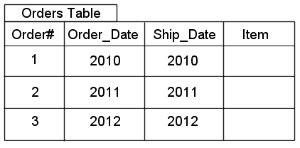

次の図には、Order_NumberOrder_DateShip_DateおよびOrder_Item列があるOrdersという表があります。表はOrder_Date列によってレンジ・パーティションされています。
次の問合せは2015年1月1日以降のオーダーを検索します。
SELECT count (*) FROM Orders WHERE Order_Date >= to_date ('2015-01-01', \
'YYY-MM-DD')
表はOrder_Date列でパーティション化されているため、この問合せは表の不要なパーティションのスキャンを回避します。Order_Dateのパーティション化はShip_Dateに対する問合せに効果があるわけではありませんが、Ship_DateOrder_NumberOrder_Dateと密に相関しています。ストレージ索引では、パーティション化またはソート・ロードによって作成された順序付けを利用し、それを表内の他の列で使用できます。これにより、Ship_Date列およびOrder_Number列に対する問合せでパーティション・プルーニングのようなパフォーマンスが実現されます。
