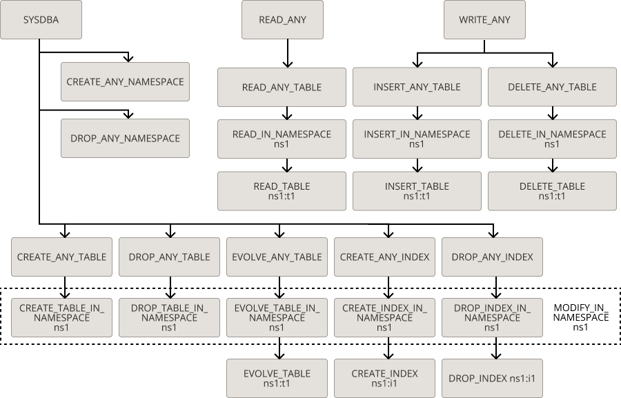

権限の階層
Oracle NoSQL Databaseでは、既存の権限の一部の間に関係があり、これを包含と呼んでいます。包含とは、ある権限が他の権限のスーパーセットであることを意味します。
たとえば、権限AがBを包含する(=>)と言えば、権限Bに定義されているパーミッションのすべてを権限Aが持っていることを意味します。
次の図に、Oracle NoSQL Databaseの権限における包含関係をすべてまとめました。
ノート:
包含はすべて推移的な関係を持つので、A=>BかつB=>Cであれば、A=>Cとなります。
- READ_ANY
- READ_ANY_TABLE
- READ_IN_NAMESPACE ns1
- READ_TABLE ns1:t1
