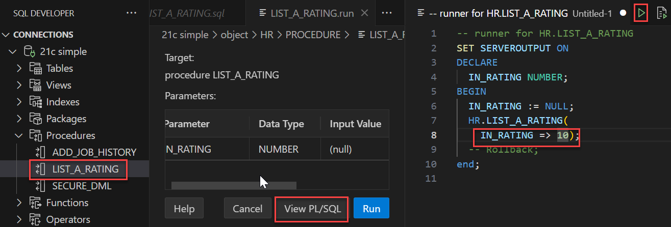

このプロシージャを実行するには、「接続」ナビゲータのLIST_A_RATINGを右クリックし、「実行」を選択します。パラメータとそのプロパティが表示されます。
「PL/SQLの表示」をクリックします。
IN_RATING => IN_RATINGをIN_RATING => 10に変更し、「文の実行」をクリックします。
結果が「スクリプト出力」ペインに表示されます。
All books with a rating of 10: Moby Dick Software Wizardry
