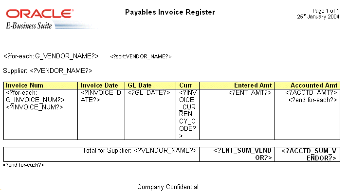

例でSuppliersグループを作成するには、タグを挿入します:
<?for-each:G_VENDOR_NAME?>
以前に作成したSupplier(サプライヤ)フィールドの前。
サマリー行の後に、ドキュメントに<?end for-each?>を挿入します。
次の図は、基本的なRTFグループ化およびプレースホルダー・マークアップを使用した買掛/未払金請求書台帳を示しています。

例の2番目のグループは請求書グループです。 このグループの繰返し要素が表に表示されます。 請求書ごとに表の行を繰り返します。 これらの要素を含むグループを表内に作成します。
各請求書について、表「行」のみが繰り返され、表全体は繰り返されません。 グループ化タグを表の行の最初と最後に配置すると、行のみが繰り返されます。 表の周囲にタグを配置すると、新しい請求書ごとに、見出しを含む表全体が繰り返されます。
例をマークアップするには、請求書番号プレースホルダーの前に、表のセルにグループ化タグ<?for-each:G_INVOICE_NUM?>を挿入します。 デフォルトのテキストGroup:Invoicesを入力して、グループの先頭を指定します。
終了タグを、計上済金額プレースホルダーの後に、行の最終表のセル内に挿入します。 デフォルトのテキストEnd:Invoicesを入力して、グループの終わりを指定します。
次の図は、フォーム・フィールド・メソッドを使用した完成した例を示しています。
