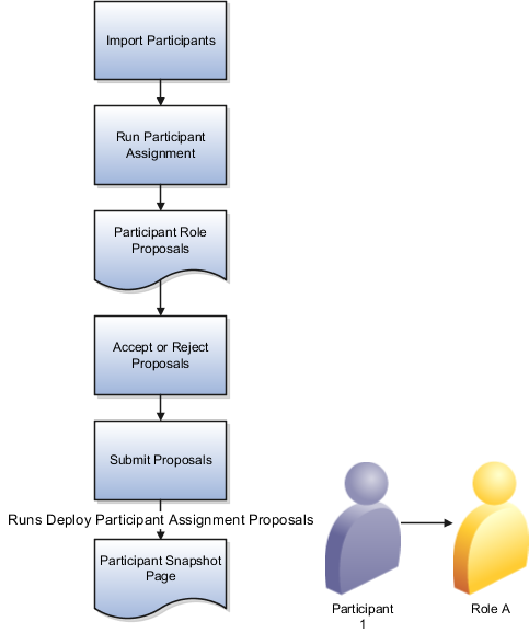

割当ルールを使用して、参加者の属性をロールの属性に照合できます。 その後、新しい参加者を多数インポートする際、参加者割当プロセスを実行して、それらの参加者にロールを割り当てることができます。 プロセスを次に示します。
ルールによる割当てプロセス
  1. 管理者は、参加者割当ルールを作成します。 ルールでは、参加者詳細属性を使用します(通貨、コスト・センター、カスタム・クオリファイアなど)。
  2. 参加者をインポートします。
  3. 関係者割当の実行プロセスを実行して、関係者属性をルールと照合します。 新しい参加者にロールを割り当て、ルールまたは参加者属性が変更された場合は、必要に応じてロール割当を変更します。

  4. 「参加者スナップショット」>「ロール割当提案のレビュー」にナビゲートして、提案されたすべてのロール割当てのリストを表示します。 提案をレビューし、提案された割当を受け入れるか、却下します。
  5. プロセスが警告で終了すると、割当失敗となって調査が必要となります。 プロセス・ログ・ファイルに、ロール割当の失敗ごとにメッセージが示されます。 また、「提示されたロール割当」リージョンの「ステータス」列には、失敗した割当のアイコンが表示されます。 このアイコンにカーソルを合せると、エラー・メッセージが表示されます。 エラーを修正した後に、「参加者割当」プロセスを再実行します。
    ヒント:
    拡張検索を使用して、特定のエラー・コードを検索できます。
  6. エラーがない場合は再度、提案されたすべての割当を受け入れるか、または拒否します。
    ノート:
    1人の参加者について、すべてのロール割当提案を受け入れるか拒否してから送信してください。
    「送信」をクリックします。 参加者割当提案の配置プロセスにより、受け入れた提案が保存されます。 プロセスが正常に完了すると、参加者にロールが割り当てられます。 割り当てられたロールは、参加者スナップショットのページで確認できます。
