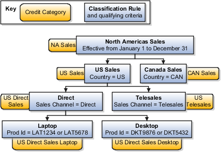

この例では、4層の分類ルールとクレジット・カテゴリ階層を作成する方法について説明します。 この階層を使用してトランザクションを分類し、それらのトランザクションをパフォーマンス・メジャーと照合して、達成計算のベースを形成します。
この表に、階層内の各ルールを示します。 このサンプル階層内のルールはすべて、1月1日から12月31日まで有効です。
階層レベル
分類ルール名
親ルール
ルール資格取得基準
クレジット・カテゴリ
1
North Americas Sales
なし
なし
NA Sales
2
US Sales
Country = US
US Sales
2
Canada Sales
Country = CAN
CAN Sales
3
直接
US Sales
Sales Channel = Direct
US Direct Sales
3
Telesales
US Sales
Sales Channel = Telesales
US Telesales
4
Laptop
直接
Prod Id = LAT1234 or LAT5678
US Direct Sales Laptop
4
Desktop
直接
Prod Id = DK9876 or DK5432
US Direct Sales Desktop

最初の図と表にあるデータを使用し、次のステップを6回実行して、North Americas Sales、US SalesおよびDirectルールの下にそれぞれ2つの下位分類ルールを作成します。
