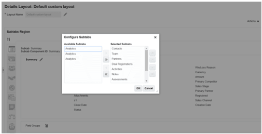

  6. Reorder(順序変更)サブタブをクリックします。
    これは、編集オブジェクト・ページの構成サブタブ・オプションを示しています。
    オブジェクトの編集ページのサブタブ・ダイアログを構成します。
  7. 「OK」をクリックします。
  8. 「完了」をクリックします。 分析サブタブが「商談の編集」ページに表示されるようになりました。

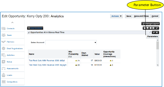

  5. 次のステップでは、デフォルト・パラメータを保存するか、作業中のオブジェクトに固有のパラメータを追加します。
    「パラメータ」をクリックします。
    これは、商談の編集分析のパラメータ・ボタンを示しています。
    パラメータ・ボタン

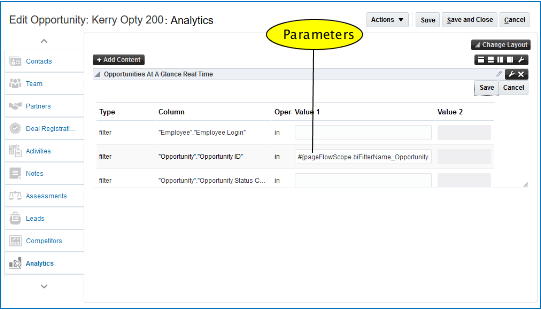

  6. 使用されるパラメータはpageFlowScope変数で、デフォルトで商談、リード、パートナ、サービス・リクエストおよびカスタム・オブジェクト・ページに設定されます。 たとえば、Opportunityの場合、パラメータは#pageFLowScope.biFilterName_OpportunityOpportunityIdです。 サービス・リクエストの場合は、"#{pageFlowScope.biFilterName_ServiceRequestServiceRequestId}" です。 なんらかの理由でパラメータ・フィールドが空白の場合は、変数を手動で挿入して保存します。
    これは、商談IDの編集分析列にある# pageFLowScope.biFilterName _OpportunityOpportunityIdのパラメータ値(# pageFLowScope.biFilterName _OpportunityOpportunityId)を示しています。商談IDの編集分析列。
    パラメータ
