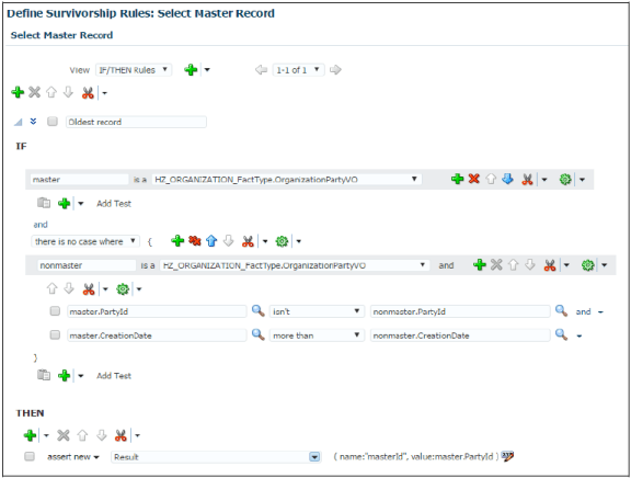

作成日が最も古いレコードをマスターとして設定する方法
このルールには、作成日が最も古いレコードをマスターとして設定する単一の条件があります。
「生存ルールの定義: マスター・レコードの選択」ページにナビゲートします。
「生存ルールの定義: マスター・レコードの選択」ページで、IF/THENルール条件として次の表に示す情報を入力します。
ルール条件 |
値 |
IF条件 |
THEN条件 |

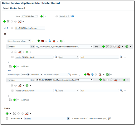

D-U-N-S番号と最小パーティIDを持つレコードをマスターとして設定する方法
このルールは、次の3つの条件に基づいてこの優先度でマスター・レコードを識別して返します。
D-U-N-S番号を持つマスターをピックします。
D-U-N-S番号を持つレコードが複数ある場合は、最小パーティIDに基づいて1つのレコードをピックします。
D-U-N-S番号を持つレコードがない場合は、最小パーティIDに基づいて1つのレコードをピックします。
D-U-N-S番号と最小パーティIDに基づいてマスターをピックするための「マスター・レコードの設定」ルールのユース・ケースを次に示します。
ユース・ケース1
この例では、D-U-N-S番号を持つ2つのレコードがあります。 そのため、最小パーティIDを持つレコードがマスター・レコードとしてピックされます。 次の表に、このユース・ケースのサンプル・レコード情報を示します。
レコード名 |
パーティID |
D-U-N-S番号 |
マスター |
レコード1 |
11 |
998837472 |
はい |
レコード2 |
12 |
null |
いいえ |
レコード3 |
13 |
984939234 |
いいえ |
次の表に、このユース・ケースで「生存ルールの定義: マスター・レコードの選択」ページに入力する必要があるIFおよびTHENルール条件の値を示します。
ルール条件 |
値 |
IF条件 |
THEN条件 |

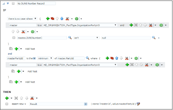

ユース・ケース2
この例では、D-U-N-S番号を持つレコードがありません。 そのため、最小パーティIDを持つレコードがマスター・レコードとしてピックされます。 次の表に、このユース・ケースのサンプル・レコード情報を示します。
レコード名 |
パーティID |
D-U-N-S番号 |
マスター |
レコード1 |
21 |
null |
はい |
レコード2 |
22 |
null |
いいえ |
レコード3 |
23 |
null |
いいえ |
ルール条件 |
値 |
IF条件 |
THEN条件 |

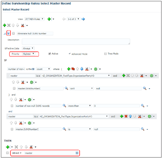

D-U-N-S番号、パーティ・サイト数およびパーティIDを持つマスター・レコードを作成するには、D-U-N-S番号を持つマスター・レコードを設定した前述の例にもう1つ条件を追加します。 前述の例に条件を追加すると、ルールが複雑で扱いにくくなります。 かわりに、潜在的なマスター・レコードのリストを絞り込むための条件ごとに単純なルールを作成し、最後に潜在的な残りのマスター・レコードの中から1つのレコードをピックするための別の単純なルールを作成します。
一度に複数の生存ルールをアクティブ化できます。 複数のルールをアクティブ化する場合は、ルールの競合を避け、ルールの条件を所定の優先度に基づいて設定してください。

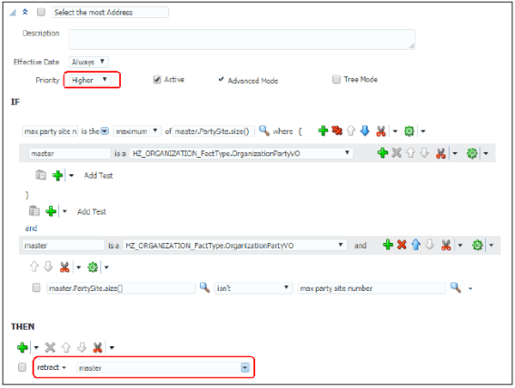

次に、最大数のパーティ・サイトを持つレコードをマスターとして設定する条件を設定します。

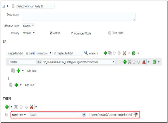

前述の2つの条件でレコードをスクリーニングするときに、潜在的な残りのレコードすべてを最小パーティIDでスクリーニングするための3つ目の条件を作成します。
この例では、潜在的なマスター・レコードのリストを絞り込むためのルールが作成されます。 同時に複数のルールをアクティブ化する場合は、優先度に従って潜在的なマスター・レコードのリストを絞り込む条件をルールに設定する必要があります。 この例では、D-U-N-S番号を持つレコードを選択するための、「Eliminate Null D-U-N-S Number」ルールが最初に実行されます。 次に、D-U-N-S番号を持つ潜在的なマスター・レコードの中から、最大パーティ・サイト数のマスター・レコードを見つけるために「Select the Most Address」ルールが実行されます。 最後に、残りのパーティ・レコードの中から最小パーティIDをピックするために、「Select Minimum Party ID」ルールが実行されます。
