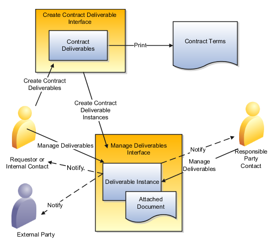

提出物は2つの異なるインタフェースで作成および管理できます。 提出物を作成するのは契約のネゴシエーション時です。 提出物を管理するのは契約がアクティブになり、実行中の場合です。ただし、固定期限の内部提出物については、契約がアクティブになる前に手動でアクティブ化できます。
2つのインタフェースの仕組みを次に示します。

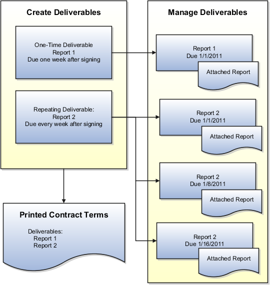

提出物を契約に適用できる契約条件テンプレートで作成するか契約で直接作成します。 提出物の作成時は、責任パーティ担当者、提出物の期限、必要な通知を入力する必要があります。
契約に適用する契約条件テンプレートに提出物が存在する場合は、提出物が自動的に契約にコピーされます。 自動的に適用される提出物のタイプは、文書タイプによって異なる場合があります。
アプリケーションでは、契約がアクティブになったときの設定に基づき、計算済の期限を使用して提出物のインスタンスを作成します。 たとえば、契約に署名した後でレポートを毎週発行するように求める提出物を作成した場合、アプリケーションでは、契約に署名した日付に基づいて、提出物の個別のインスタンスを毎週作成します。
ユーザーと責任パーティ担当者は、「提出物の管理」ページを使用して、提出物の各インスタンスにアクセスして更新します。 この例では、毎週、その週が期限となっている提出物のインスタンスが更新されて販促資料が添付されます。
ユーザーの設定に基づいて、提出物の期限が近づいている場合や期限を超過した場合、またはいずれかのパーティが提出物のステータスを変更した場合(破線)は、パーティに自動的に通知されます。
提出物の変更項目を条項に追加すると、設定した契約提出物が印刷契約条件に掲載されます。
次の図は、契約提出物の作成と管理に使用する2つの異なるインタフェースを示しています。
単発提出物と繰返し提出物
単発提出物と繰返し提出物の両方を作成できます。 単発提出物は、契約でいずれかのパーティが実行する必要がある個々の必須の処理のパフォーマンスと期限を追跡します。 繰返し提出物は、定期的に実行する必要がある提出物を追跡します。たとえば、契約に署名した後に毎週発行する必要がある進捗レポートなどです。
