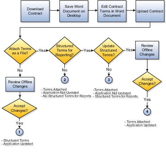

契約条件は、Microsoft Wordを使用してオフラインで編集でき、編集箇所をWord文書からアプリケーションにインポートして戻すことができます。
「契約条件」タブで「契約のダウンロード」アクションを選択して、契約条件をデスクトップにダウンロードします。 契約条件をオフラインで編集している間、アプリケーション内の契約条件をロックできます。
ダウンロードした契約条件文書を開きます。 ファイルをMicrosoft Wordを使用して編集し、すべての変更を承認するか拒否します。 「契約のアップロード」処理を選択して、変更をアップロードします。 必要に応じて、変更箇所を使用してアプリケーション内の構造化条件を更新するか、単純にファイルとして添付します。 この図に示されている様々なユースケースについては、このトピックの「編集のアップロード」の項で説明します。 アプリケーション内の構造化条件を更新する場合は、変更をレビューして承認する必要があります。

編集のアップロード
アプリケーションUIまたはWordアドインを使用して、1つの契約をソースとする契約条件文書を、同じ契約または別の契約にアップロードできます。 アドインを使用して契約をアップロードする場合、次を選択できます。
契約のアップロード: 契約文書をアプリケーション内の元のソースにアップロードします。
別の契約へのアップロード: 契約文書をアプリケーション内の別のソースにアップロードします。
別の契約へのアップロードを使用する場合、アップロードを続行する前に契約を検索する必要があります。 変更済文書を別の契約にアップロードすると、文書に加えられた変更が「変更のレビュー」ページに表示されます。
アップロードした文書を既存の契約文書と比較するには、既存の契約文書をダウンロードして、比較用の初期バージョンを作成する必要があります。 アップロードした後、アップロードした改訂を「文書」タブに表示できます。
様々なユースケースは、次のオプションの選択によって異なります:
契約ソース
契約条件のソースをアプリケーションの構造化条件にするか、アップロードするファイルのいずれにするかを指定します。
契約条件の自動更新
ファイル内の編集をアプリケーションにインポートする場合は、これを選択します。
レイアウトの構造化条件の保持
このファイルを契約条件のソースとして選択した場合は、契約差異やその他のレポートをレビューするために、アプリケーションで契約条件を保持できます。
次の表は、Microsoft Wordを使用してアプリケーション外で編集した契約条件をアップロードするための様々なオプションの概要を示しています:
使用事例番号 |
使用事例 |
契約ソースの選択 |
契約条件の自動更新 |
レイアウトの構造化条件の保持 |
結果 |
1 |
編集箇所をファイルからアプリケーションにインポートする。 |
構造化条件 |
選択済 |
この使用事例には適用されません。 |
2 |
Wordファイル内の編集が広範囲に及んでいるため、アプリケーションにインポートするのは実際的ではない。 ファイル内の契約条件が非常に異なっているため、アプリケーション内の条件に対する契約差分レポートを実行すると誤解を招く恐れがある。 |
添付文書 |
選択解除 |
選択解除 |
3 |
編集箇所をアプリケーションにインポートしないが、アプリケーション内の契約条件はレポート用に保持する。 |
添付文書 |
選択解除 |
選択済 |
4 |
添付ファイルをプライマリ契約文書として指定するが、レポートをより正確にするために変更をアプリケーションにインポートする。 |
添付文書 |
選択済 |
選択済 |
