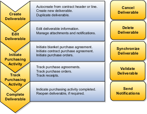

次の図に、このトピックで説明する主な契約履行の処理を示します。
