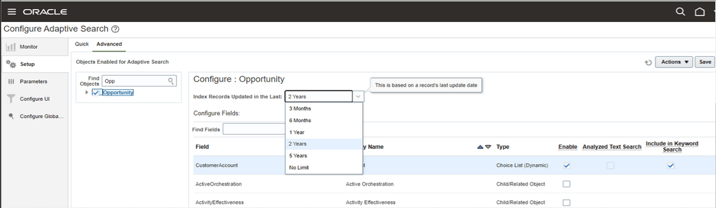

「適応型検索の構成」ページで、タブをクリックします。
- 「オブジェクトを検索」フィールドで、オブジェクトを検索します。たとえば、次のサンプル・スクリーンショットの商談。
「最後に更新された索引レコード」ドロップダウン・リストから、適応型検索でレコードの索引付けを保持する期間を選択します。 次の中から選択できます:
- 制限なし
- 1年
- 2年
- 5年
- 3 か月
- 6 か月
