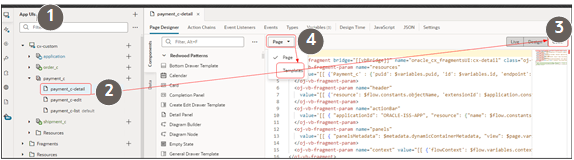

パネル・リージョンを構成するには:
Visual Builder Studioで、「アプリケーションUI」タブをクリックします。
「cx-custom」 > 「payment_c」を展開し、「payment_c-detail」ノードをクリックします。
「payment_c-detail」タブで、ページ・デザイナ・サブタブをクリックします。
「コード」ボタンをクリックします。

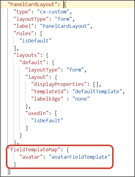

カスタム・フィールドをフィールド・テンプレートにマップします。
「PaymentLinesCollection_c」タブで、「JSON」サブタブをクリックします。
PanelCardLayout
セクションで、次のコードを追加します:, "fieldTemplateMap": { "avatar": "avatarFieldTemplate" }
結果のコードは次のようになります:

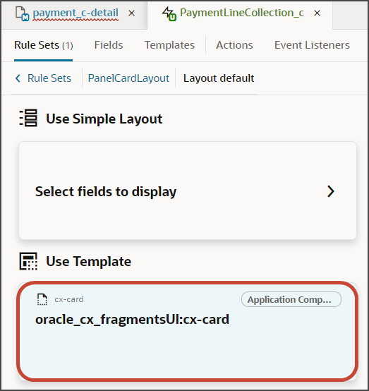

次に、パネルに表示するフィールドを追加します。
「PaymentLineCollection_c」タブで、「ルール・セット」サブタブをクリックします。
「デフォルト」レイアウトの横にある「開く」アイコンをクリックします。

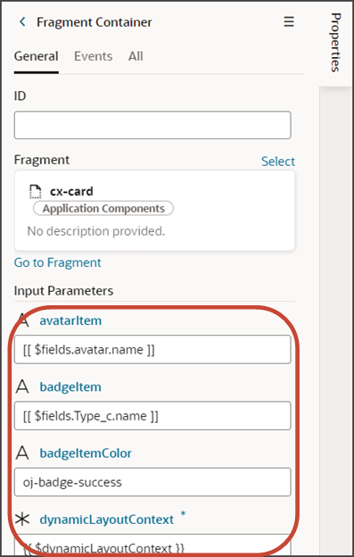

「cx-card」フラグメントをクリックします。
このフラグメントによって、パネルの書式が提供されます。
それぞれのパネルには固有のスロットが含まれています。 フィールドのリストから、それぞれのフィールドを目的のスロットにドラッグします。
たとえば、Avatarフィールドを「avatarItem」スロットにドラッグ・アンド・ドロップします。
他の必要なフィールドを適切なスロットにドラッグ・アンド・ドロップします。

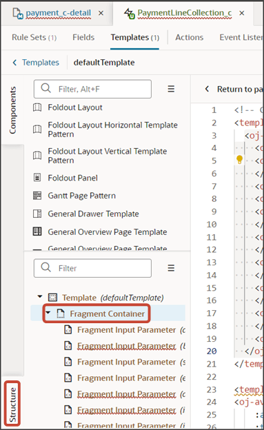

または、「プロパティ」ペインを使用して、フィールドをパネルに追加することもできます。 これを行うには、構造ペインでフラグメント・コンテナ・ノードをクリックします。
次に、「プロパティ」ペインの「入力パラメータ」のフィールドを使用して、必要なカスタム・オブジェクト・フィールドを追加します。

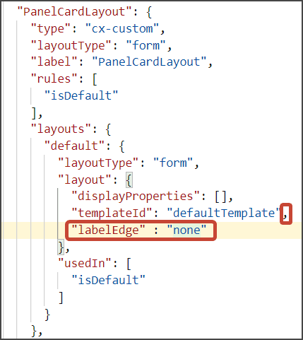

labelEdgeプロパティを使用して、テンプレートのJSONを手動で更新します。
「PaymentLineCollection_c」タブで、「JSON」サブタブをクリックします。
PanelCardLayoutの「デフォルト」レイアウトのセクションで、値
"none"
を指定してlabelEdgeプロパティを追加します。この例では、labelEdgeプロパティは次のようになります:

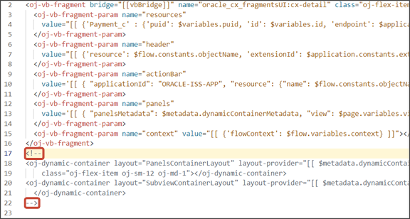

最後に、payment_c-detailページから動的コンテナ・コンポーネントをコメント・アウトします。
「payment_c-detail」タブをクリックし、ページ・デザイナ・サブタブをクリックします。
「コード」ボタンをクリックします。
ドロップダウン・リストから「ページ」を選択します。
パネル・リージョンのために追加した動的コンテナ・コンポーネントをコメント・アウトします。
ノート:パネル・リージョンにさらにパネルを追加するには、まず、必要なそれぞれのパネルについて新しいセクションを追加できるように、動的コンテナ・コンポーネントを非コメント化する必要があります。

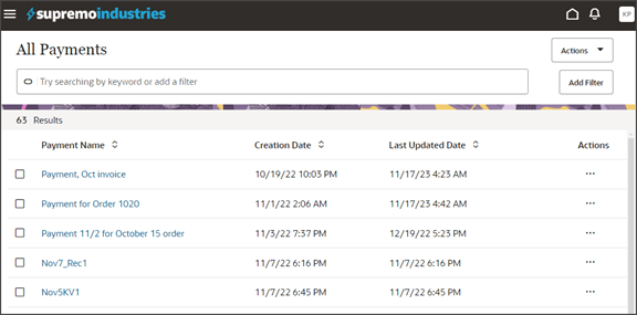

payment_c-listページからアプリケーション拡張をプレビューして、追加したパネルをテストします。
payment_c-listページから、「プレビュー」ボタンをクリックして、ランタイム・テスト環境の変更を表示します。
結果のプレビュー・リンクは次のようになります:
https://<servername>/fscmUI/redwood/cx-custom/payment_c/payment_c-list
プレビュー・リンクを次のように変更します:
https://<servername>/fscmUI/redwood/cx-custom/application/container/payment_c/payment_c-list
次のスクリーンショットは、データを含むリスト・ページがどのように見えるかを示しています。
データが存在する場合、リスト・ページで任意のレコードをクリックして、詳細ページにドリルダウンできます。 ヘッダー・リージョンとパネルを含む詳細ページが表示されます。

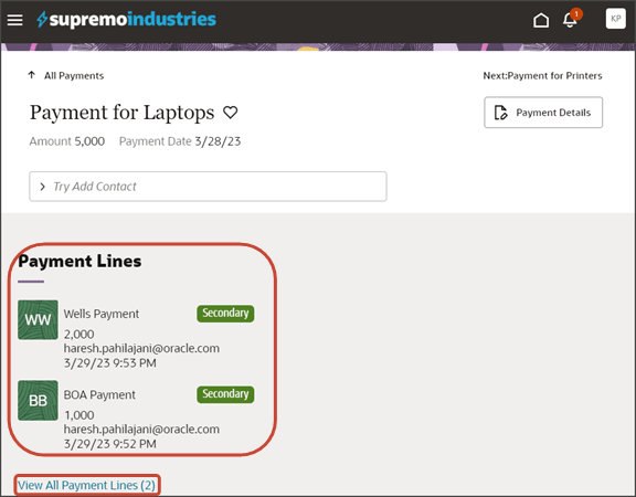

パネルの下部にあるリンクによって、ユーザーがサブビューにナビゲートされます。 サブビューを構成する方法の詳細は、「子オブジェクトのサブビューの構成」を参照してください。

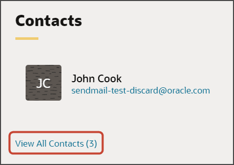

パネルの領域が小さいため、ユーザーは「すべて表示」リンクをクリックすることで、すべてのレコードが表示される別のページにナビゲートできます。

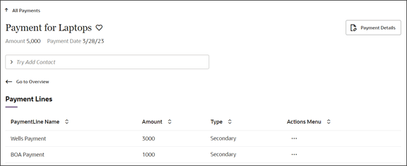

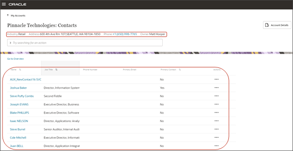

パネル上の「すべての担当者の表示」リンクのスクリーンショットを次に示します。 この例では、パネル自体には1人の担当者John Cookのみを表示する領域があるものの、レコードは合計で3件存在します。 ユーザーは、「すべての担当者の表示」リンクをクリックすることで、3人の担当者すべてを表示できます。

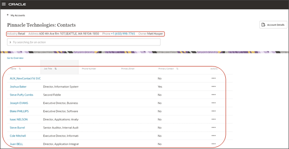

サブビューのスクリーンショットを次に示します。 サブビューには、上部の基本情報リージョンと、表が含まれます。 子オブジェクトまたは関連オブジェクトのカスタム・パネルを作成する場合は、このページも作成する必要があります。 フラグメントを使用して、このページを作成できます。

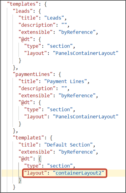

「payment_c-detail」タブで、「JSON」サブタブをクリックします。
詳細ページのJSONで、
containerLayout1
の2つのインスタンスをSubviewContainerLayout
に名前変更します。この2つのインスタンスは、
"layouts"
セクションと"templates"
セクションに表示されます。 インスタンスが表示される"templates"
セクション内の場所を次に示します。

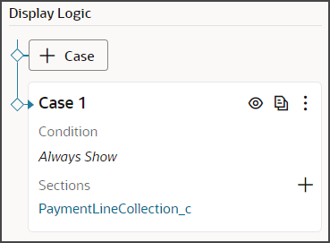

「プロパティ」ペインのケース1リージョンで、セクションの追加アイコンをクリックし、新規セクションをクリックします。

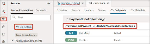

「タイトル」フィールドに、

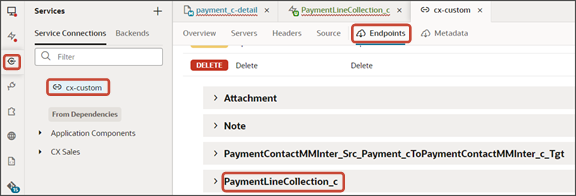

など、REST子オブジェクト名を使用してセクションのタイトルを入力します。 -
「ID」フィールドで、値を
に変更します。ノート:REST子オブジェクト名は、サービス接続エンドポイントから取得できます。
「OK」をクリックします。

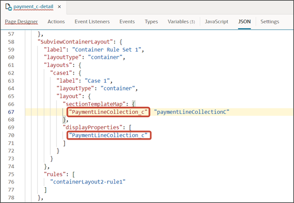

正しいサブビュー名を使用して、テンプレートのJSONを手動で更新します。
「Payment_c-detail」タブで、「JSON」サブタブをクリックします。
SubviewContainerLayoutのセクション・テンプレート・レイアウトのセクションで、サブビューの名前である
と一致するようにsectionTemplateMap
およびdisplayProperties
の値を置き換えます。この例では、SubviewContainerLayoutの
sectionTemplateMap
は次のようになります:

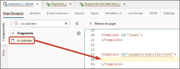

「コンポーネント」パレットで、「フィルタ」フィールドに
cx-subview
と入力します。 -
cx-subviewフラグメントを、テンプレート・エディタのpaymentLineCollectionCテンプレート・タグの間にドラッグ・アンド・ドロップします。
次のパラメータをフラグメント・コードに追加して、下のサンプルのようなコードにします。
Payment__c_Id
およびPaymentLineCollection_c
は、必ず、カスタム・トップ・レベル・オブジェクトおよび子オブジェクトの適切な値に置き換えてください。 サービス接続エンドポイントからこれらの値を取得します。<template id="paymentLineCollectionC"> <oj-vb-fragment bridge="[[vbBridge]]" name="oracle_cx_fragmentsUI:cx-subview"> <oj-vb-fragment-param name="resource" value='[[ {"name": $flow.constants.objectName, "primaryKey": "Id", "endpoint": $application.constants.serviceConnection } ]]'> </oj-vb-fragment-param> <oj-vb-fragment-param name="sortCriteria" value='[[ [{"attribute": "LastUpdateDate","direction": "desc" }] ]]'> </oj-vb-fragment-param> <oj-vb-fragment-param name="query" value='[[ [{"type": "selfLink", "params": [{"key": "Payment__c_Id", "value": $variables.id }]}] ]]'></oj-vb-fragment-param> <oj-vb-fragment-param name="child" value='[[ {"name": "PaymentLineCollection_c", "primaryKey": "Id", "relationship": "Child"} ]]'></oj-vb-fragment-param> <oj-vb-fragment-param name="context" value="[[ {} ]]"></oj-vb-fragment-param> <oj-vb-fragment-param name="extensionId" value="[[ $application.constants.extensionId ]]"></oj-vb-fragment-param> </oj-vb-fragment> </template>

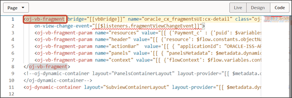

詳細ページのコードで、
oj-vb-fragment
タグをクリックします。 -
cx-detailフラグメントの「プロパティ」ペインで、「イベント」サブタブをクリックします。

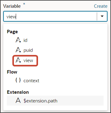

+ 新規イベント > 「On 'viewChangeEvent'」をクリックします。
変数の割当アクションをキャンバスにドラッグします。

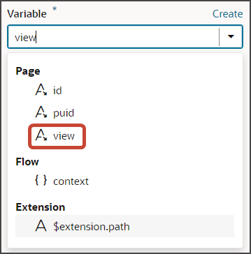

「プロパティ」ペインで、「変数」フィールドの横にある変数の選択アイコンをクリックします。
「変数」ポップアップで、「ページ」見出しの下にある「view」をクリックします。
「値」フィールドに、
{{ payload.view }}
と入力します。

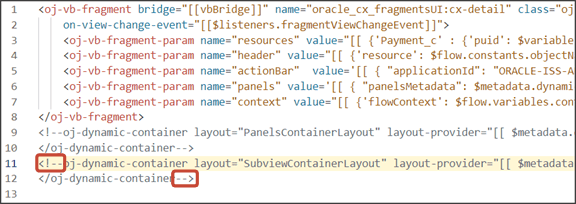

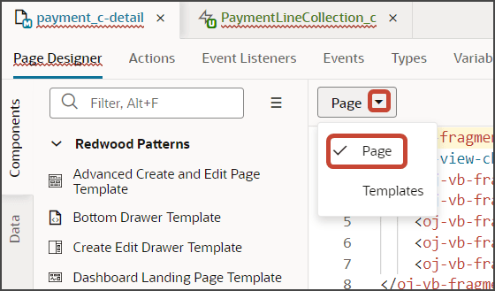

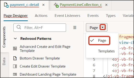

payment_c-detailページからサブビューの動的コンテナ・コンポーネントをコメント・アウトします。
「コード」ボタンをクリックします。
サブビューのために追加した動的コンテナ・コンポーネントをコメント・アウトします。

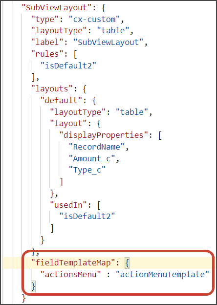

SubViewLayout
セクションで、次のコードを追加します:, "fieldTemplateMap": { "actionsMenu" : "actionMenuTemplate" }
結果のコードは次のようになります:

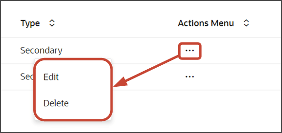

処理メニューでは、「編集」処理と「削除」処理の両方を提供します。 ユーザーは、「編集」をクリックして支払明細を編集します。
ノート:次のスクリーンショットは、データを含むパネルがどのように見えるかを示しています。 テストでは、パネルが空の場合があります。
「すべて表示」リンクをクリックして、サブビューにドリルダウンします。

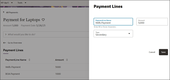

「処理メニュー」 > 「編集」をクリックして、支払明細を編集します。

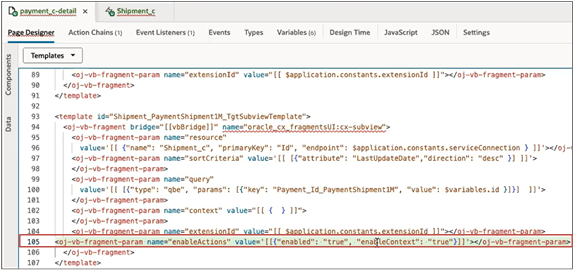

VB Studioで、親オブジェクトの詳細ページを開き、テンプレート・コードを表示します( )
コード内でサブビューのテンプレートを探し、次のパラメータを追加します:
<oj-vb-fragment-param name=âenableActionsâ value=â[[{âenabledâ: âtrueâ, âenableContextâ: âtrueâ}]]â></oj-vb-fragment-param>
</oj-vb-fragment>タグの直前に挿入します。
