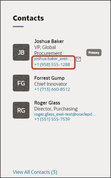

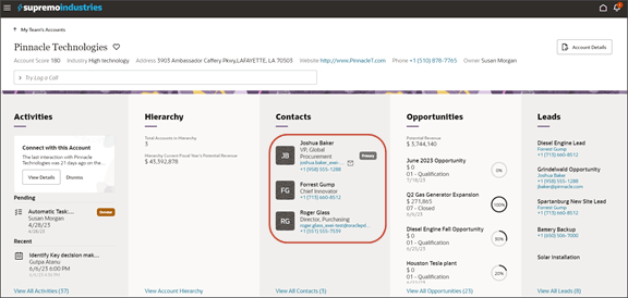

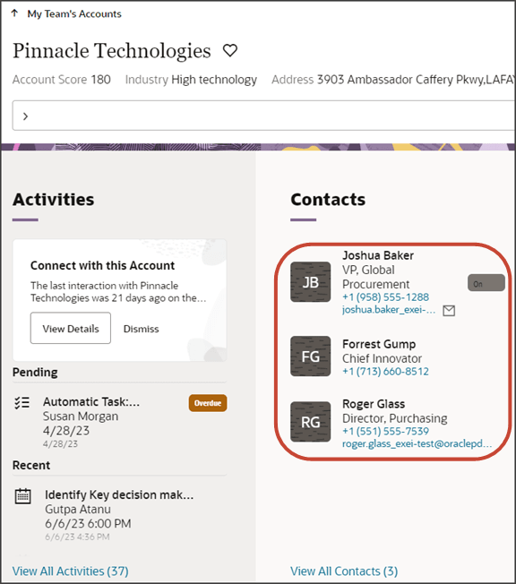

パネル・リストにおけるフィールドの表示順序を変更します。 この例では、アカウントの詳細ページの「担当者」パネルにおけるEメール・フィールドと電話番号フィールドの順序を入れ替えます。
これは、アカウントの詳細ページの「担当者」パネルのスクリーンショットです。

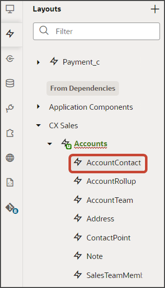

  1. Visual Builder Studioで、「レイアウト」タブにナビゲートし、「CX Sales」ノード > 「Accounts」 > 「AccountContact」を展開します。
    「AccountContact」ノードには、アカウント・オブジェクトの「担当者」パネルのルール・セットが含まれています。
    これは、Visual Builder Studioの「レイアウト」タブの「AccountContact」ノードのスクリーンショットです。
    ノート:
    パネルの内容を構成するときには、パネルのオブジェクトとプライマリ・オブジェクトの間にどのような種類の関係があるかを考慮します。 この場合、アカウント・オブジェクトと担当者の間には多対多の関係があります。 そのため、「Accounts」ノードの下にネストされた「AccountContact」ノードに担当者オブジェクトのレイアウトがあります。

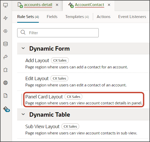

  2. 「AccountContact」タブ > 「ルール・セット」サブタブで、Panel Card Layoutをクリックします。
    これは、「Opportunities」レイアウト・タブのPanel Card Layoutルール・セットのスクリーンショットです。
    Panel Card Layoutについては、デフォルト・レイアウトとデフォルト・ルールの両方が表示されます。
    このスクリーンショットは、Panel Card Layoutのデフォルト・レイアウトとデフォルト・ルールを示しています。

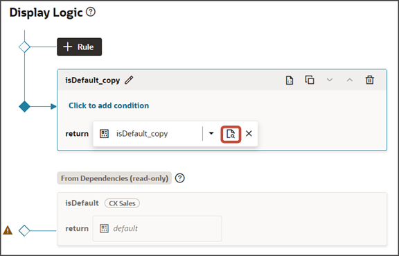

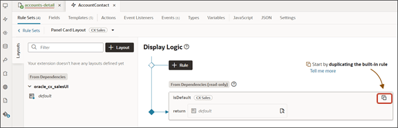

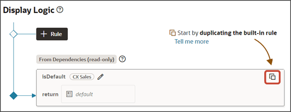

  3. ルールの複製アイコンをクリックします。
    これは、デフォルト・ルールを複製する方法のスクリーンショットです。
  4. ルールの複製ダイアログで、デフォルトのルール名を受け入れるか、新しい名前を入力します。 ここで入力する名前は、ルール名であるとともにレイアウト名でもあるため、わかりやすいレイアウト名を入力します。
    また、レイアウトのコピーも作成するチェックボックスが選択されていることを確認します。
    このスクリーンショットは、ルールを複製する方法を示しています。
  5. 「複製」をクリックします。
    新しいルールが既存のルールのリストの最上部に表示され、実行時にこのルールが最初に評価されるようになります。 ルールの条件が満たされている場合、関連付けられたレイアウトがユーザーに表示されます。
    この例では、条件を追加しないため、関連付けられたレイアウトが常に表示されます。
  6. コピーされた、ルールのレイアウトを変更します。
    1. 「開く」アイコンをクリックして、コピーされたレイアウトを編集します。

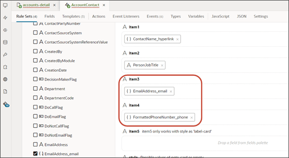

    2. Eメール・フィールドと電話フィールドが見つかるまで、レイアウトのフィールドのリストを下にスクロールします。
      このスクリーンショットは、パネル・カード・レイアウトでEメール・フィールドと電話フィールドが配置されている場所を示しています。

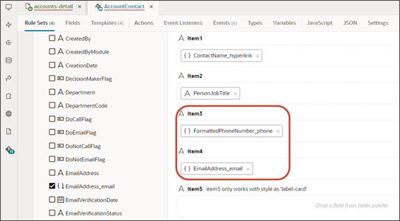

    3. それぞれのフィールドを「Item3」および「Item4」スロットから削除し、それらのフィールドを追加して戻します。 ただし、今回は順序を入れ替えて、電話フィールドを「Item3」スロットに配置し、Eメール・フィールドを「Item4」スロットに配置します。
      このスクリーンショットは、Panel Card LayoutでのEメール・フィールドと電話フィールドの新しい場所を示しています。

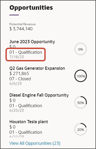

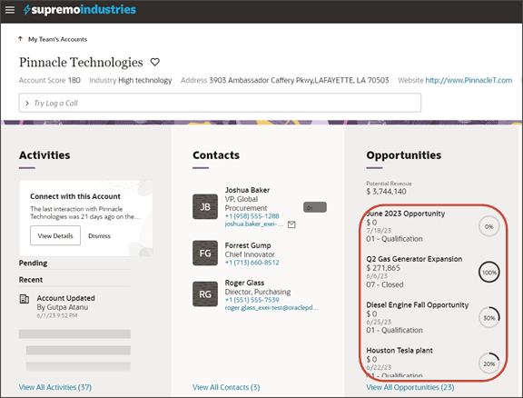

商談パネルのフィールドの表示順序の変更
この例では、アカウント・オブジェクトの「商談」パネルにおける営業ステージ・フィールドと有効日フィールドの順序を入れ替えます。
これは、アカウントの詳細ページの「商談」パネルのスクリーンショットです。

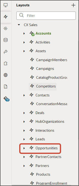

  1. Visual Builder Studioで、「レイアウト」タブにナビゲートし、「CX Sales」ノード > 「Opportunities」を展開します。
    「Opportunities」ノードには、アカウント・オブジェクトの「Opportunities」パネルのルール・セットが含まれています。
    これは、Visual Builder Studioの「レイアウト」タブの「Opportunities」ノードのスクリーンショットです。

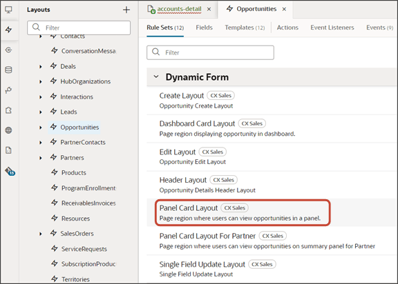

  2. 「Opportunities」タブ > 「ルール・セット」サブタブで、Panel Card Layoutをクリックします。

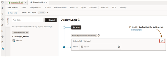

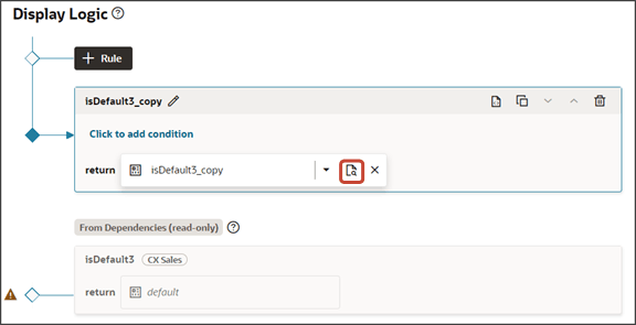

      このスクリーンショットは、ルールに関連付けられたレイアウトを編集する方法を示しています。

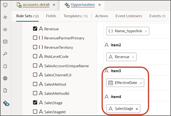

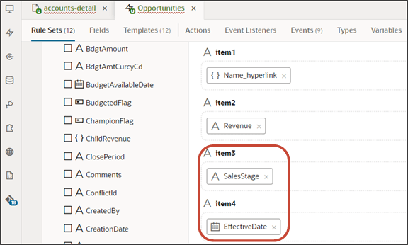

    2. 営業ステージ・フィールドと有効日フィールドが見つかるまで、レイアウトのフィールドのリストを下にスクロールします。
      このスクリーンショットは、Panel Card Layoutで営業ステージ・フィールドと有効日フィールドが配置されている場所を示しています。
    3. それぞれのフィールドを「Item3」および「Item4」スロットから削除し、それらのフィールドを追加して戻しますが、順序を入れ替えます。
      このスクリーンショットは、Panel Card Layoutでの営業ステージ・フィールドと有効日フィールドの新しい場所を示しています。
