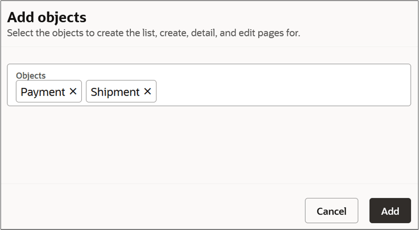

  3. 「オブジェクトの追加」ドロワーで、アプリケーションの作成に使用するオブジェクトを選択し、「追加」をクリックします。
    この例では、「支払」および「出荷」を選択します。
    このスクリーンショットは、オブジェクトの追加方法を示しています。

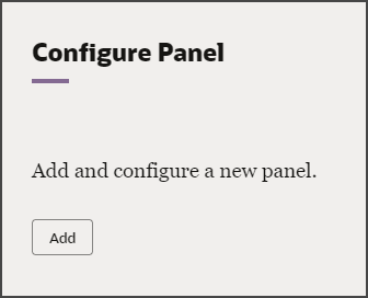

    デフォルトの「パネルの構成」(常に最初のパネルとして表示されます)を使用して、新しいパネルを追加します。
    重要: M:Mの関係を持つオブジェクトのパネルを追加すると、オブジェクト自体ではなく、M:Mの関係の一部として作成した交差オブジェクトのパネルがジェネレータによって作成されます。
  5. パネルを追加するには:
    1. デフォルトの「パネルの構成」で、「追加」をクリックします。
      このスクリーンショットは、新しいパネルの追加方法を示しています。

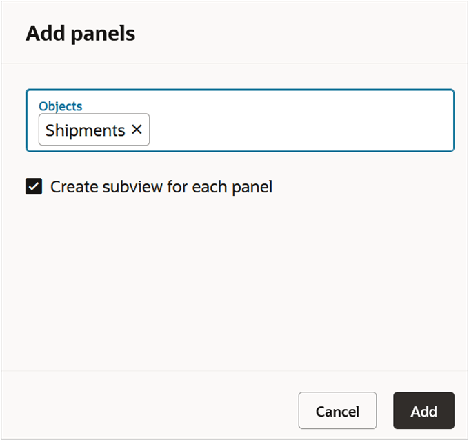

    2. 「パネルの追加」ドロワーで、パネルを作成するカスタム関連オブジェクトを選択します。 これらは、1:MまたはM:Mいずれかの関係を持つオブジェクトにできます。
      たとえば、「出荷」を選択します。
      このスクリーンショットは、パネルを作成するオブジェクトの選択方法を示しています。
    3. 「各パネルのサブビューの作成」チェック・ボックスを選択して、各パネルに対するサブビューが自動的に作成されるようにします。
      ノート:
      このチェック・ボックスを選択しない場合は、後でサブビューを追加できます。 次のステップを参照してください。
    4. 「追加」をクリックします。

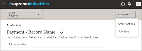

  6. 必要に応じて、「構成」>「サブビュー」をクリックして、各パネルのサブビューを追加および削除します。
    このスクリーンショットは、サブビューの構成方法を示しています。
  7. 「構成」>「スマート処理」をクリックして、選択したオブジェクトに対し、拡張ジェネレータによって自動的に作成されるスマート処理を確認します。

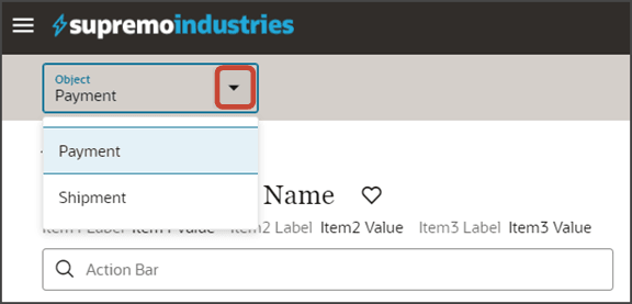

  8. アプリケーションに複数のオブジェクトが含まれている場合は、「オブジェクト」ドロップダウン・ボタンを使用してオブジェクトを切り替えて、複数の詳細ページを構成します。
    このスクリーンショットは、オブジェクトを切り替える方法を示しています。

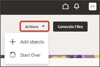

ノート:
いつでも「処理」>「やり直し」をクリックして、ツールから構成の選択内容を削除できます。
このスクリーンショットは、やり直す方法を示しています。

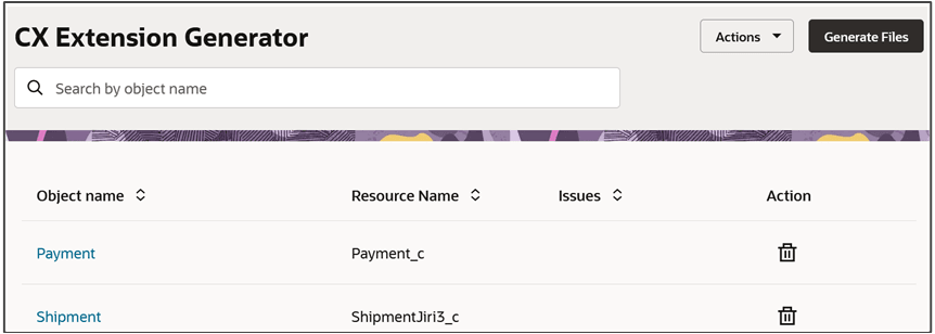

ファイルの生成およびダウンロード
アプリケーション拡張の変更が完了したら、CX拡張ジェネレータのリスト・ページに戻り、「ファイルの生成」をクリックします。
このスクリーンショットは、CX拡張ジェネレータのリスト・ページを示しています。
CX拡張ジェネレータによって、選択したオブジェクトのページとレイアウトが含まれる.zipファイルが生成され、ダウンロードされます。

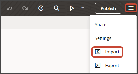

Visual Builder Studioへのファイルのインポート
  1. ナビゲータを使用して、「構成」>「Visual Builder」と選択し、Visual Builder Studioにナビゲートします。
  2. ページの上部にあるメニュー・アイコンをクリックし、「インポート」をクリックします。
    このスクリーンショットは、.zipファイルをインポートする方法を示しています。
  3. 「リソースのインポート」ダイアログで、.zipファイルを追加し、「インポート」をクリックします。

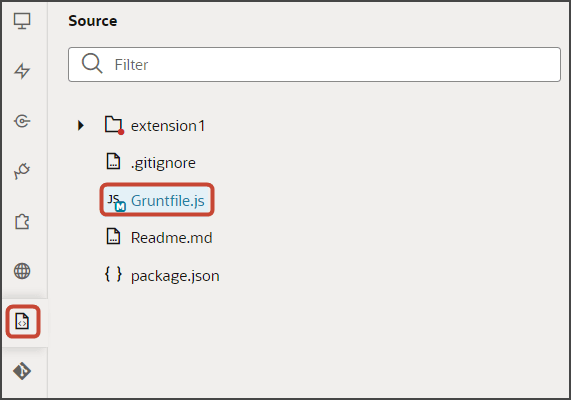

Gruntfile.jsファイルの変更
拡張がVisual Builder Studioで使用可能になったら、Gruntfile.jsを確認し、コードが次のサンプルと同じでない場合は、次のように変更します。 この変更は、拡張を公開する前に行う必要があります。
  1. 「ソース」タブで、Gruntfile.jsを編集します。
    このスクリーンショットは、変更するGruntfile.jsがどこにあるかを示しています。
  2. 既存のJavaScriptを次の内容で置き換えます:
