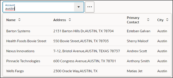

この例では、作成済のピッカーに「住所」および「プライマリ担当者」両方のフィールドが含まれています。

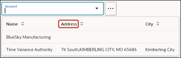

このスクリーンショットは、キーワード検索がピッカーでどのように機能するかを示しています。
contextパラメータを使用して、カスタム変数の値に応じて「住所」または「プライマリ担当者」いずれかのフィールドが表示されるようにすることができます。

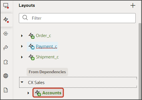

  1. 「レイアウト」サイド・タブで、「CX Sales」 > 「Accounts」ノードをクリックします。
    このスクリーンショットは、「レイアウト」タブで選択するノードを示しています。

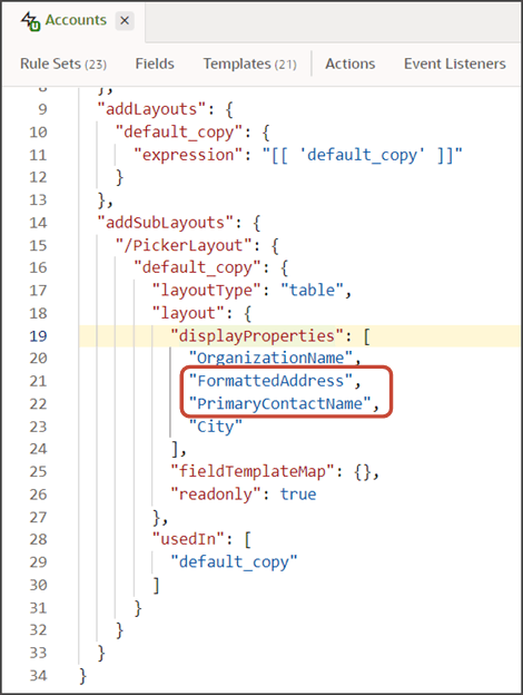

次に、アカウント・オブジェクトのJSONのピッカー・レイアウトの表示プロパティに、条件(変数の値に応じてどのフィールドを表示するか)を追加します。
  1. 「アカウント」タブで、「JSON」サブタブをクリックします。
  2. ピッカー・レイアウトの表示プロパティを見つけます。
    このスクリーンショットは、ピッカーの表示プロパティを示しています。
  3. 表示プロパティ・セクションで、"FormattedAddress"および"PrimaryContactName"フィールドの2行を次の1行で置き換えます:
    "{{ $componentContext.showContact ? 'PrimaryContactName' : 'FormattedAddress' }}",

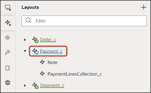

  1. 「レイアウト」サイド・タブで、「Payment_c」ノードをクリックします。
    このスクリーンショットは、「レイアウト」タブで選択できるノードを示しています。

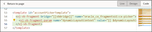

  3. 次のスクリーンショットに示されているように、フラグメント・コードが選択されていることを確認します。
    このスクリーンショットは、フラグメント・コードを選択する方法を示しています。

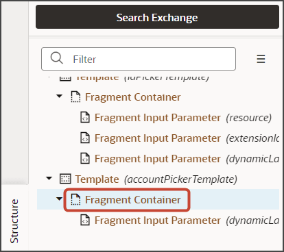

    構造ペインで、ピッカー・テンプレートのフラグメント・コンテナ・ノードを選択すると、同じことが行われます。
    このスクリーンショットは、構造ペインのフラグメント・コンテナ・ノードを示しています。
