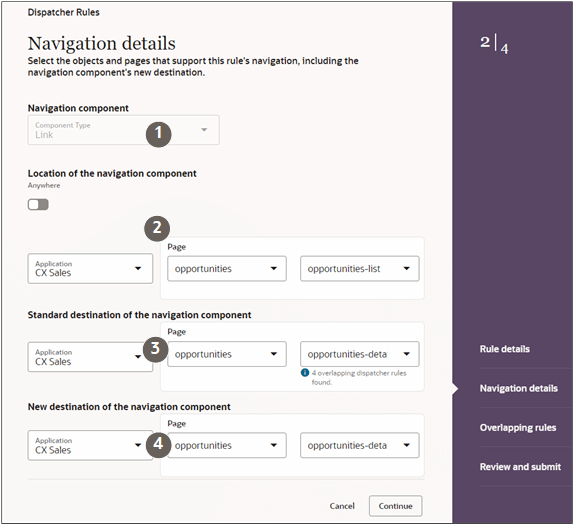

「ナビゲーション詳細」ステップに入力する内容は重要なポイントになるため、このステップ内の5つのセクションについて概説します。 最後のセクションを表示するには、下方向にスクロールする必要があります。 次に、ルール作成の詳細な手順を示します。
セクション 摘要
ナビゲーション・コンポーネント(1) このリリースでは、リダイレクトできるのはオブジェクト名リンクからのリンクのみです。
ナビゲーション・コンポーネントの事業所(2) リダイレクトするリンクの範囲。 営業アプリケーションのすべてのページに含まれるリンク、特定のオブジェクト内のリンク、特定ページ内のリンクをリダイレクトできます。
ナビゲーション・コンポーネントの標準目的地(3)
リダイレクトするリンクの現在の目的地。 リスト・ページ、詳細ページ、編集ページおよび作成ページ上のリンクをリダイレクトできます。
ノート: サブビュー内のリンクをディスパッチャを使用してリダイレクトすることはできません。
ナビゲーション・コンポーネントの新規目的地(4) リンクの新しい目的地ページ。 サブビューは詳細ページの一部です。
そのため、リンクをサブビューにリダイレクトする場合は、詳細ページを選択します。

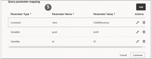

問合せパラメータ・マッピング(5)
リンクをサブビューにリダイレクトする場合は、サブビューURLから取得した値を持つ定数を追加して、目的のサブビューを識別します。
編集ページにリダイレクトする場合は、定数mode = editを追加します。
変数はすべての標準オブジェクトおよびCX拡張ジェネレータで作成されたカスタム・オブジェクトの標準です。
最初の4つのセクションが強調表示されたディスパッチャの「ナビゲーション詳細」ページのスクリーンショット。
5番目のセクションが強調表示されたディスパッチャの「ナビゲーション詳細」ページのスクリーンショット。
商談リスト・ページのリンクを製品売上ページにリダイレクトするエントリ例

  • 問合せパラメータ・マッピング
    「製品」サブビューにリダイレクトするには、値ChildRevenueを指定した定数を追加します:
    フィールド エントリ
    パラメータ・タイプ 定数
    パラメータ名 view
    パラメータ値 ChildRevenue

  10. リンクをサブビューまたは編集ページにリダイレクトする場合は、「問合せパラメータ・マッピング」セクションに定数を追加する必要があります:
    1. 「追加」をクリックします。
    2. 編集ページにリダイレクトする場合は、次のように入力します:
      フィールド エントリ
      パラメータ・タイプ 定数
      パラメータ名 mode
      パラメータ値 edit
    3. サブビューにリダイレクトする場合は、次のように入力します:
      フィールド エントリ
      パラメータ・タイプ 定数
      パラメータ名 view
      パラメータ値 サブビューURLのview=に続く最後の部分を入力します。
      次に、商談の「製品」サブビューのURLの例を示します:
      https://<domain>/fscmUI/redwood/cx-sales/application/container/opportunities/opportunities-detail?id=300000009863286&puid=39003&view=ChildRevenue
    ノート: 標準のサブビューおよびCX拡張ジェネレータによって生成されたサブビューの場合、アプリケーションによって自動的に2つのパラメータ(変数puidとid)が追加されます。 これらのパラメータは必須です。
    これは「問合せパラメータ・マッピング」セクションのスクリーンショットです。
    コールアウト 摘要
    1 「追加」ボタン。
    2 定数のエントリ。
    3 2つの必須変数は自動的に挿入されます。
    「問合せパラメータ・マッピング」セクションとコールアウトの説明表のスクリーンショット。
