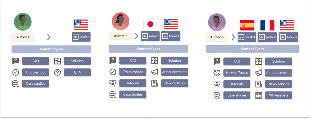

ロケールは、言語、国またはリージョン別にナレッジ・コンテンツを区別するのに役立ちます。 この差別化によって、様々な言語を話し、様々な国やリージョンに配置されたユーザーがナレッジを利用できるようになります。 各ロケールは、基本言語とその国またはリージョン固有のバリエーションを表します。
作成者がナレッジ・オーサリングで作業できるように、各作成ユーザーに少なくとも1つのロケールを割り当てる必要があります。 これらのユーザーは、自分に割り当てられたロケールでのみ記事を作成および管理できます。 1人のユーザーに複数のロケールを割り当てることもできます。 たとえば、特定のダイアグラムでは、作成者1に英語のロケールが割り当てられ、作成者2に日本語と英語のロケールが割り当てられ、作成者3にスペイン語、フランス語および英語のロケールが割り当てられます。
