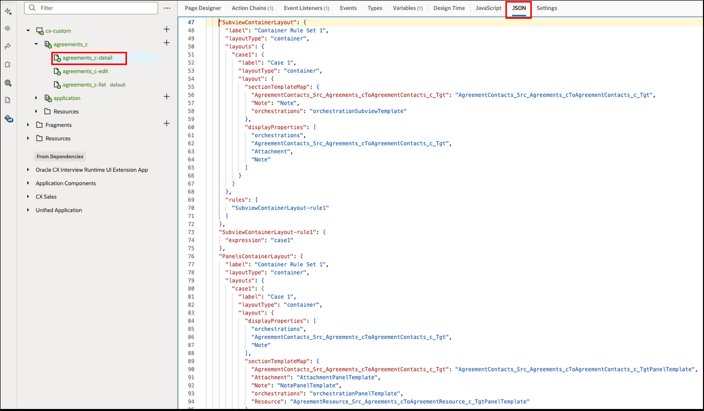

- 次に、JSONタブをクリックし、
PanelsContainerLayoutを検索します。
displayPropertiesの後に、オーケストレーション・パネルのエントリを追加して、折りたたみページで使用できるようにします。 また、sectionTemplateMapの後に、orchestrationPanelテンプレートIDを指定します。PanelsContainerLayout例
"PanelsContainerLayout": { "label": "Container Rule Set 1", "layoutType": "container", "layouts": { "case1": { "label": "Case 1", "layoutType": "container", "layout": { "displayProperties": [ "orchestrations", "AgreementContacts_Src_Agreements_cToAgreementContacts_c_Tgt", "Note" ], "sectionTemplateMap": { "AgreementContacts_Src_Agreements_cToAgreementContacts_c_Tgt": "AgreementContacts_Src_Agreements_cToAgreementContacts_c_TgtPanelTemplate", "Attachment": "AttachmentPanelTemplate", "Note": "NotePanelTemplate", "orchestrations": "orchestrationPanelTemplate", "Resource": "AgreementResource_Src_Agreements_cToAgreementResource_c_TgtPanelTemplate" } } } }, "rules": [ "PanelsContainerLayout-rule1" ] }- PanelsContainerLayoutの例と同様に、
SubviewContainerLayoutを検索します。 displayPropertiesの後に、オーケストレーション・サブビューのエントリを追加します。 また、sectionTemplateMapの後に、オーケストレーション・サブビュー・テンプレートIDを指定します。SubviewContainerLayout例
"SubviewContainerLayout": { "label": "Container Rule Set 1", "layoutType": "container", "layouts": { "case1": { "label": "Case 1", "layoutType": "container", "layout": { "sectionTemplateMap": { "AgreementContacts_Src_Agreements_cToAgreementContacts_c_Tgt": "AgreementContacts_Src_Agreements_cToAgreementContacts_c_Tgt", "Note": "Note", "orchestrations": "orchestrationSubviewTemplate" }, "displayProperties": [ "orchestrations", "AgreementContacts_Src_Agreements_cToAgreementContacts_c_Tgt", "Attachment", "Note" ] } } }, "rules": [ "SubviewContainerLayout-rule1" ] }- JavaScriptタブをクリックし、次のコード・スニペットを追加して、オーケストレーションがオプトインされているかどうかを確認します。
