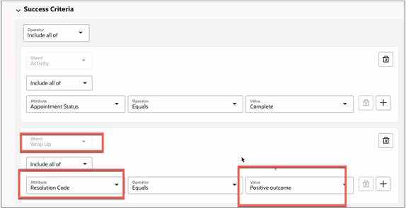

  5. 成功の基準と、成功と失敗に関する次のステップを入力します。
    • ダイアグラムの一部としてステップを作成する場合は、ロジック・ノードを追加します。
    • ステップをステップ・タブで作成する場合は、同じページに情報を入力します。
    たとえば、次の基準を入力して、営業担当がコール成約で肯定的な結果を選択した場合に、ステップを成功として指定します:
    • オブジェクト: まとめ
    • 次のすべてを含む
    • 属性: 解決コード
    • 演算子: 次と等しい
    • 値: ポジティブな結果
    テキストで説明されている値を強調表示した成功基準。

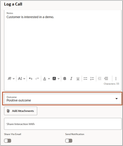

  5. 営業担当がコールをログに記録するときにポジティブな結果を選択すると、アポイントメントは成功とみなされます。
    「結果」フィールドが強調表示されたコール・ログ。
