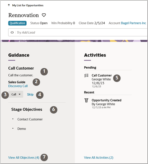

ガイダンス・パネルに表示される推奨ステップ
営業担当に処理の実行を要求する各オーケストレーション・ステップは、ガイダンス・パネルの上部に表示されます。
商談の概要のこのスクリーンショットでは、ガイダンス・パネルの主な機能について説明します。
| コールアウト番号 | 説明 |
| 1 |
推奨ステップ。 営業担当には、件名フィールドに入力したタイトルと、タスクおよびアポイントメントのプロパティの編集時に摘要フィールドに入力した摘要の両方が表示されます。 これらのフィールドには、ステップ自体を追加するときに入力したテキストが自動的に入力されますが、編集は可能です。 |
| 2 | 営業担当は、ステップに追加する添付および営業ガイドを開くことができます。 添付資料を表示をクリックするか、添付資料をファイルとしてダウンロードして参照できます。 リンクは、新しいブラウザ・タブで表示できます。 |
| 3 |
スマート・アクションを含むステップには、2つのオプションがあるボタンが表示されます。 ボタンを使用してアクションを開始することも、「完了」オプションを選択して手動でアクションを完了としてマークすることもできます。 スマート処理では、ウィンドウを開く、web会議コールを開始する、営業担当が処理する情報を表示するなどの自動処理を実行できます。 スマート・アクションを使用しないステップの場合、「完了」が唯一のアクションです。 このアクションによって、タスクがクローズされ、ステップにリンクされている目標も完了としてマークされます。 |
| 4 |
許可されている場合、営業担当は「スキップ」をクリックして、次の成功ステップに進むこともできます。 この場合、ステップは未完了としてマークされます。 営業担当は、ステップを後で戻して終了するか、完了としてマークできます。 |
| 5 | 手動ステップでは、アクティビティにタスクまたはアポイントメントが自動的に作成されます。 営業担当がステップに対して実行する処理も記録されます。 ノート: 営業担当がタスクを実行するアクションを実行するか、ステップを完了としてマークすると、オーケストレーションの次のステップを見つけようとして、オーケストレーション・ランタイムUIに次のステップの分析処理状態メッセージが表示されます。 |
| 6 | ステージ目標には、商談ステージの目標がリストされます。 |
| 7 | 「すべての目標を表示」リンクをクリックすると、オーケストレーション全体の目標をリストするパネルが開きます。 |
