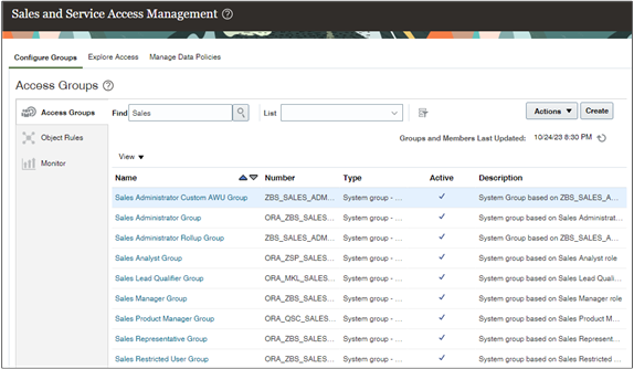

  3. 「アクセス・グループ」ページで、左ペインの「アクセス・グループ」タブをクリックします。
  4. 各カスタム・ジョブ・ロールについて、対応するアクセス・グループを検索し、アクセスが必要なユーザーがアクセス・グループにリストされていることを確認します。
    カスタム・ジョブ・ロールを作成するたびに、アプリケーションによって同じ名前のアクセス・グループが自動的に作成され、「グループ」という用語が追加されます。 この手順では、これらのカスタム・アクセス・グループ(カスタム・ジョブ・ロール自体ではなく)をデータ・セキュリティ・ルールに割り当てます。
    1. 「検索」フィールドを使用して、カスタム・ジョブ・ロールに対応するアクセス・グループを検索します。
      「アクセス・グループ」sページの「アクセス・グループ」タブ。

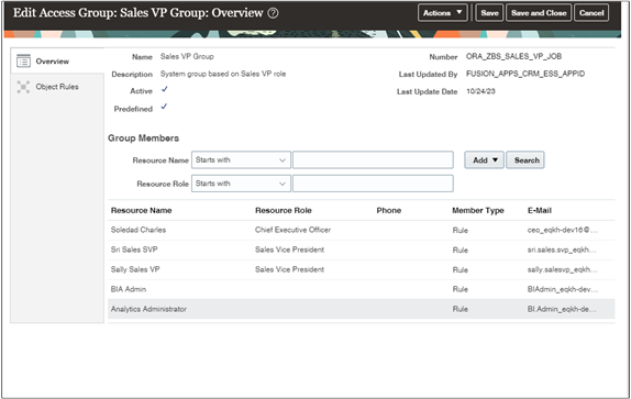

    2. アクセス・グループにドリルダウンして、アクセスが必要なユーザーがグループのメンバーであることを確認します。
      アクセス・グループ・メンバーが表示されたアクセス・グループ概要ページ。

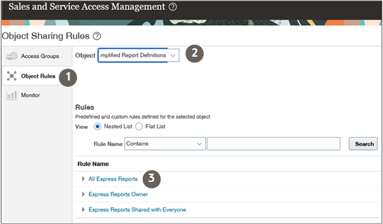

    1. 「アクセス・グループ」ページで、左ペインの「オブジェクト・ルール」タブをクリックします(スクリーンショットのコールアウト1)。
    2. 「オブジェクト共有ルール」ページの「オブジェクト」フィールド(コールアウト2)から、「簡易レポート定義」を選択します。
    3. 各ルール(コールアウト3)をドリルダウンします。
      テキストで説明されているコールアウトを含む「オブジェクト共有ルール」ページ。

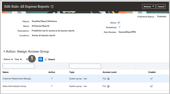

    4. 「ルールの編集」ページの「アクション」: 「アクセス・グループの割当」セクションで、「選択して追加」 (次のスクリーンショットのコールアウト1で強調表示されているプラス・アイコン)をクリック
      「アクセス・グループの割当」ページ
    5. 選択して追加: 「アクセス・グループ」ウィンドウで、カスタム・ジョブ・ロールに対応するアクセス・グループを検索し、OKをクリックします。
    6. 「アクセス・レベル」を選択します。 推奨される設定は次のとおりです:
      • 「すべての簡易レポート」および「簡易レポート所有者」ルールの場合は「完全」。
      • 「全員と共有される簡易レポート」ルールの「読み取り」。
    7. 「有効化」オプションが選択されていることを確認します。
    8. 「アクション」ボタンを使用して保存します。
