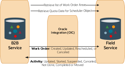

次の図は、Fusion Service、Oracle Integrationおよびフィールド・サービス間の情報のプロセス・フローを示しています。

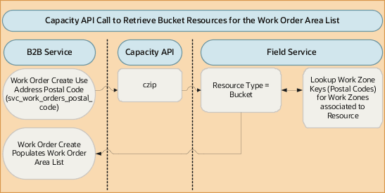

次の図は、Oracle Field Service Capacity APIを使用してOracle Field ServiceからOracle Fusion Serviceのデータ作業オーダー・エリア・リストを取得する、Oracle Fusion ServiceおよびOracle Field Service統合のポイント・ツー・ポイント・コンポーネントを示しています。

Capacity SOAP API。 作業オーダーを作成およびスケジュールする際、郵便番号とタイム・ゾーンに基づく作業オーダー・エリアのリストと、作業オーダー・エリアと作業オーダー・タイプに基づくスケジューラ・データを取得する場合、ポイント・ツー・ポイント統合のこのWebサービスを使用します。
