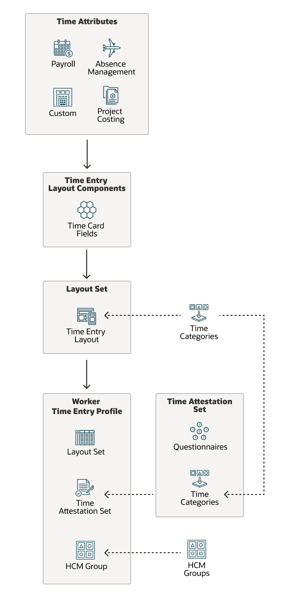

次の図に示すように、時間入力オブジェクトの一意の組合せごとに、個別の時間入力プロファイルを作成する必要があります。
時間属性がどのように時間入力レイアウト・コンポーネントで使用され、レイアウト・セットで使用されるかを示す図。 また、レイアウトおよび時間アテステーション・セットでの時間カテゴリの使用方法も示します。 また、時間アテステーション・セットとHCMグループが、レイアウト・セットとともに就業者時間入力プロファイルでどのように使用されるかも示しています。
