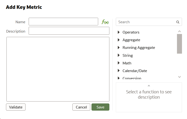

  2. 「データ・パネル」で、「主要なメトリック」を右クリックし、「主要なメトリックの追加」を選択します。
    「主要なメトリックの追加」ダイアログ
  3. 主要なメトリックの「名前」および「説明」を入力します。
  4. メジャーとディメンションをドラッグ・アンド・ドロップして、構築する主要なメトリックを表す計算を作成します。 「計算の開始」を参照してください。
  5. 計算のエラーを確認するには、「検証」をクリックします。
  6. 完了したら「保存」をクリックします。
    主要なメトリックの名前にある緑色の点は、保存されていないことを意味します。
