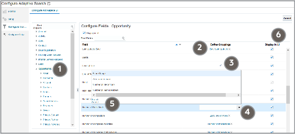

「UIの構成」ページの一部のスクリーンショットを次に示します。 コールアウトは、関連する機能を示します。
コールアウト番号
説明
1
左側でオブジェクトを選択すると、右側にそのフィールドが表示されます。
2
「UIで表示」オプションを選択すると、ワークスペースUIでフィールドを使用できるようになります。
3
「フィルタ・グループの定義」列のチェック・マークは、フィルタ・グループが自動的に作成されることを示します。 これらのフィールドに対する独自のグループは作成できません。
4
「フィルタ・グループの定義」列で「検索」(下矢印アイコン)をクリックすると、既存のフィルタのリストが表示されます。 検索は、フィールドの既存のグループを削除した後にのみ使用できます。
5
「フィルタ・グループの定義」列の名前から、独自のフィルタ・グループを作成できることがわかります。 新しいフィルタ・グループを選択または作成する前に、既存のフィルタ・グループを削除する必要があります。 名前をクリックしてグループを編集できますが、Oracle提供のグループは編集できません。
