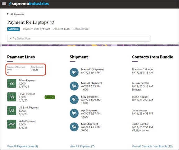

支払のパネルに表示されているロールアップのスクリーンショットを次に示します。

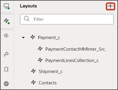

Visual Builder Studioで、「レイアウト」タブをクリックし、レイアウトの作成アイコンをクリックします。

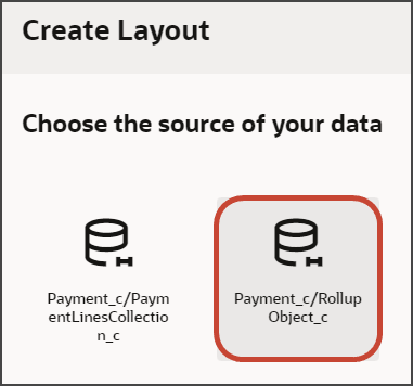

レイアウトの作成ダイアログで、子オブジェクトのRESTリソースをクリックします。
この例では、ロールアップ・オブジェクトはRollupObjectと呼ばれます。 そのため、「cx-custom」を展開し、「Payment_c/RollupObject_c」をクリックします。

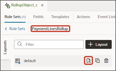

ロールアップ・フィールドをレイアウトに追加します。
「デフォルト」レイアウトの横にある「開く」アイコンをクリックします。

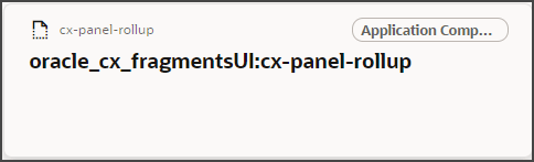

「cx-panel-rollup」フラグメントをクリックします。
このフラグメントによって、ロールアップ・リージョンの書式が提供されます。
このロールアップ・レイアウトには、2つのスロットが含まれています。 フィールドのリストから、ロールアップ・フィールドを目的のスロットにドラッグします。
たとえば、TotalAmount_cフィールドを「item2」スロットにドラッグします。

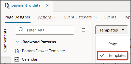

「コード」ボタンをクリックします。
ドロップダウン・リストから「テンプレート」を選択します。

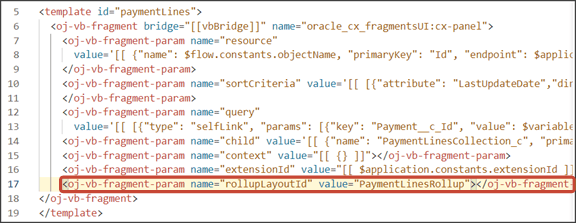

次のパラメータをフラグメント・コードに追加します。
<oj-vb-fragment-param name="rollupLayoutId" value="PaymentLinesRollup"></oj-vb-fragment-param>必ず、
rollupLayoutIdパラメータの値を適切な値に置き換えてください。結果のテンプレート・コードは次のようになります:
<template id="paymentLines"> <oj-vb-fragment bridge="[[vbBridge]]" name="oracle_cx_fragmentsUI:cx-panel"> <oj-vb-fragment-param name="resource" value='[[ {"name": $flow.constants.objectName, "primaryKey": "Id", "endpoint": $application.constants.serviceConnection } ]]'> </oj-vb-fragment-param> <oj-vb-fragment-param name="sortCriteria" value='[[ [{"attribute": "LastUpdateDate","direction": "desc" }] ]]'> </oj-vb-fragment-param> <oj-vb-fragment-param name="query" value='[[ [{"type": "selfLink", "params": [{"key": "Payment__c_Id", "value": $variables.id }]}] ]]'></oj-vb-fragment-param> <oj-vb-fragment-param name="child" value='[[ {"name": "PaymentLinesCollection_c", "primaryKey": "Id", "relationship": "Child"} ]]'></oj-vb-fragment-param> <oj-vb-fragment-param name="context" value="[[ {} ]]"></oj-vb-fragment-param> <oj-vb-fragment-param name="extensionId" value="{{ $application.constants.extensionId }}"></oj-vb-fragment-param> <oj-vb-fragment-param name="rollupLayoutId" value="PaymentLinesRollup"></oj-vb-fragment-param> </oj-vb-fragment> </template>

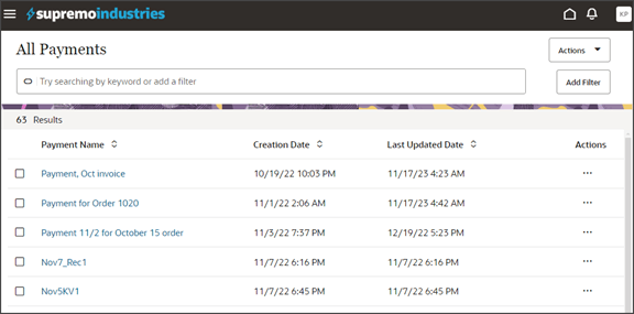

payment_c-listページからアプリケーション拡張をプレビューして、ロールアップをテストします。
payment_c-listページから、「プレビュー」ボタンをクリックして、ランタイム・テスト環境の変更を表示します。
結果のプレビュー・リンクは次のようになります:
https://<servername>/fscmUI/redwood/cx-custom/payment_c/payment_c-list -
プレビュー・リンクを次のように変更します:
https://<servername>/fscmUI/redwood/cx-custom/application/container/payment_c/payment_c-listノート:プレビュー・リンクに
/application/containerを追加する必要があります。次のスクリーンショットは、データを含むリスト・ページがどのように見えるかを示しています。
データが存在する場合、リスト・ページで任意のレコードをクリックして、詳細ページにドリルダウンできます。 ヘッダー・リージョンとパネルを含む詳細ページが表示されます。
ロールアップのリージョンが含まれた「支払明細」パネルが詳細ページに表示されるようになりました。
