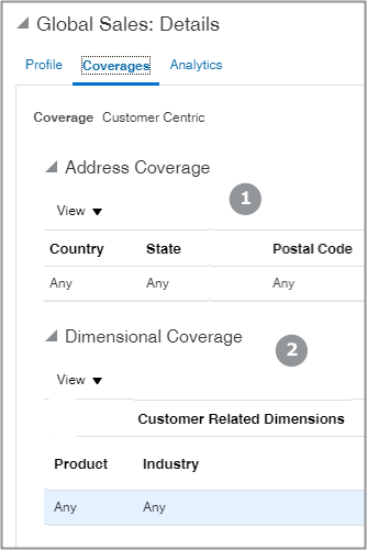

  8. 「テリトリ」表でテリトリを選択し、ページの下部の「詳細」リージョンで、「カバレッジ」タブをクリックします。
    キャッチオール・テリトリのカバレッジ詳細が表示された 「テリトリ提案」ページのスクリーン・キャプチャ。
    「住所カバレッジ」セクション(スクリーンショットのコールアウト1)には、テリトリに対して有効にしたすべての住所要素が、「すべて」の値でリストされます。 「ディメンション・カバレッジ」セクション(コールアウト2)には、使用している他のすべてのディメンションが含まれ、それぞれの値は「すべて」です。 全体的なキャッチオール・テリトリには「すべて」の設定が必要です。

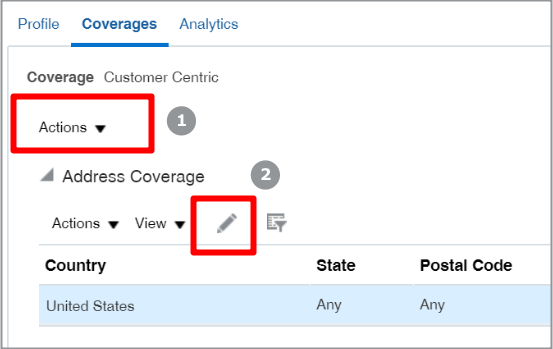

  8. カバレッジのないテリトリを作成する場合は、「テリトリ」表でテリトリを選択し、次の手順を実行します。
    1. 「カバレッジ」タブで、カバレッジの値を示している行を選択します。
    2. 「処理」メニューから「すべて削除」を選択します。
      「カバレッジ」タブのスクリーンショットを次に示します。 コールアウト1は、「処理」メニューの場所を強調表示しています。
      「処理」メニューと「編集」アイコンが強調表示された 「カバレッジ」タブ
      カバレッジに「表示データなし」というメッセージが表示されるようになりました。
  9. カバレッジのあるテリトリを作成する場合、「テリトリ」表でテリトリを選択し、ディメンションの値を入力します。
    1. 住所ディメンションでは、次のことを行います。
      1. 「住所カバレッジ」セクションで、任意の行を選択して「編集」」(鉛筆アイコン、スクリーンショットのコールアウト2)をクリックします。
        これにより、テリトリのすべての住所値を入力するための個別のウィンドウが開きます。
      2. 個別の「住所カバレッジ」ウィンドウで、「追加」」をクリックして、各住所要素の値を入力します。 データ内に存在する可能性のあるすべての住所値について、必要な数の行を追加します。
