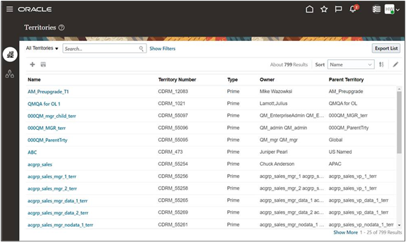

ライブ・テリトリに変更を加えるための「テリトリ」タブ
「テリトリ」作業領域を開くと、「テリトリ」タブが表示されます。 このタブは、テリトリ所有者の変更やカバレッジの微調整など、ライブ・テリトリに単純な変更を加える営業マネージャ用に最適化されています。
「テリトリ」タブの「テリトリ」ランディング・ページのスクリーン・キャプチャ。 このページには、サンプル・テリトリのリストが表示されます。

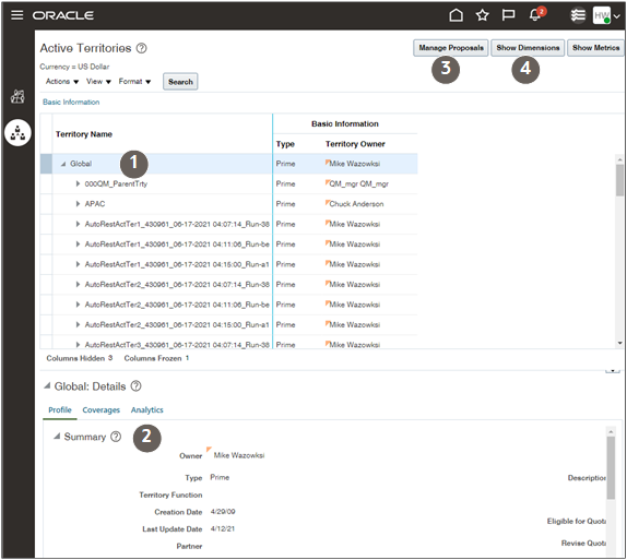

営業テリトリ階層を作成するには、「営業テリトリ階層」タブを使用します。 「営業テリトリ階層」タブで、テリトリの設定は、ライブ・テリトリではなく、設定完了後にアクティブ化する必要がある提案で行われます。 提案を使用すると、ライブ・テリトリに影響を与えずにテリトリの改訂版を作成でき、異なる時期に使用するための異なるバージョンを作成できます。
タブの「アクティブ・テリトリ」ページのスクリーンショットを次に示します。 コールアウトは、ページ上の様々な機能を強調表示および説明しています。
コールアウト番号
機能の説明
1
「アクティブ・テリトリ」ページの左ペインには、アクティブなテリトリが縮小可能な階層として表示されます。
2
テリトリを選択すると、ページ最下部にテリトリの詳細が表示されます。
3
「提案の管理」ボタンを使用することで、テリトリの変更内容を備えたテリトリ提案を作成できます。
4
「ディメンションの表示」「ディメンションの非表示」ボタンを使用すると、アクティブ・テリトリのリストでディメンション詳細の表示を切り替えることができます。
サンプル・データが表示された「詳細」UIでの 「アクティブ・テリトリ」ページの一部のスクリーン・キャプチャ。 前の表で説明された領域は、 コールアウトで強調表示されています。

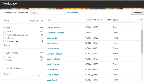

テリトリのギャップおよび重複の問題を解決するためのワークスペースの使用
既存のテリトリのテリトリのギャップおよび重複の問題を解決する必要があるマネージャは、ワークスペースを使用することもできます。 ワークスペースと「テリトリ」作業領域の両方で、営業担当だけでなく、含まれるアカウント、製品、地理などのディメンション・カバレッジ詳細でもテリトリを検索できます。 ワークスペースのテリトリ機能は、「テリトリ」作業領域の「テリトリ」タブと同じです。 ワークスペースにないのは、階層を作成および管理する機能です。 そのためには「テリトリ」作業領域に移動する必要があります。
ワークスペースに表示される営業テリトリ。
