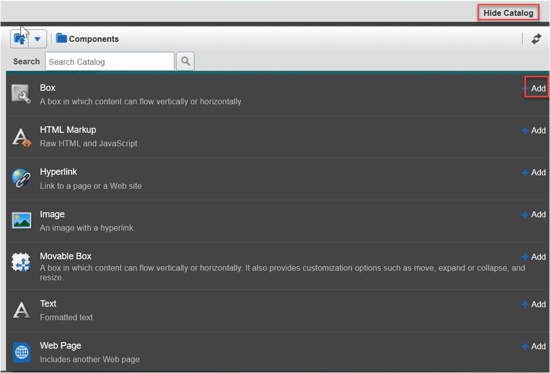

    1. ページの右上隅にあるカタログの表示をクリックして、リソース・カタログ・ペインを表示します。
    2. リソース・カタログ・ペインで、「コンポーネント」フォルダを開きます。
      この図は、ページ・コンポーネントを追加できるリソース・カタログ・ペインを示しています。
    3. ページに追加するコンポーネントに関連付けられている「追加」ボタンをクリックし、「閉じる」をクリックします。
    4. ページの右上隅にあるカタログの非表示をクリックして、リソース・カタログ・ペインを非表示にします。
