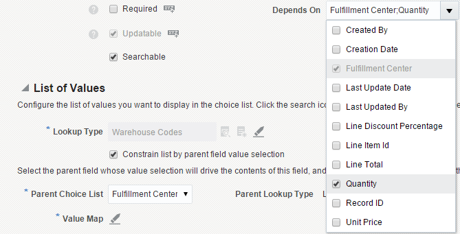

これを行うと、「依存先」複数選択リストが「制約」セクションに表示されるため、FulfillmentWarehouseQuantityフィールドにも依存するように構成できます。 これを行った後、ユーザーが実行時に数量の値を変更すると、履行倉庫フィールドが更新可能かどうかに動的に影響します。 次の図は、FulfillmentWarehouseフィールドが依存するフィールドとして「数量」フィールドを構成するプロセスを示しています。 「依存先」リストで選択した「配送センター」フィールドが表示され、無効になっていることに注意してください。 これは、制約付き固定選択フィールドの正しい実行時機能にはその依存関係が必要であるため、削除は許可されません。
カスケード固定選択依存関係を削除できません
