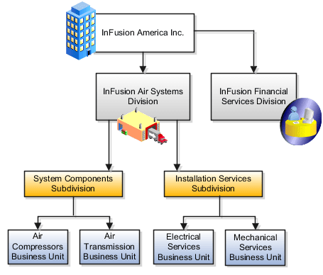

ビジネス・ユニットの階層: 例
たとえば、InFusion Americaという会社は次を提供します。
InFusion Air Systemsディビジョンを通して大気質モニタリング・システム
InFusion Financial Servicesディビジョンを通して顧客への融資
InFusion Air Systemsディビジョンはさらに、System ComponentsおよびInstallation Servicesサブディビジョンに分けられます。 サブディビジョンは、ビジネス・ユニットに分けられます。
製品別システム・コンポーネント: Air CompressorsおよびAir Transmission
サービス別インストール・サービス: ElectricalおよびMechanical
次の図に、ビジネス・ユニットの階層の例を示します。
Oracle Fusion Applicationsは、最大3つの貸借一致セグメントを提供して、法的および管理レポートの個別の貸借対照表の積上を促進します。 第2または第3貸借一致セグメントを使用して作成された階層は、ディビジョンの結果を提供できます。 たとえば、ビジネス・ユニットに対応するように第2または第3貸借一致セグメント値を定義し、それらを階層内に配置できます。この階層では、InFusion USディビジョンの例のように、上位のノードがディビジョンおよびサブディビジョンに対応します。
