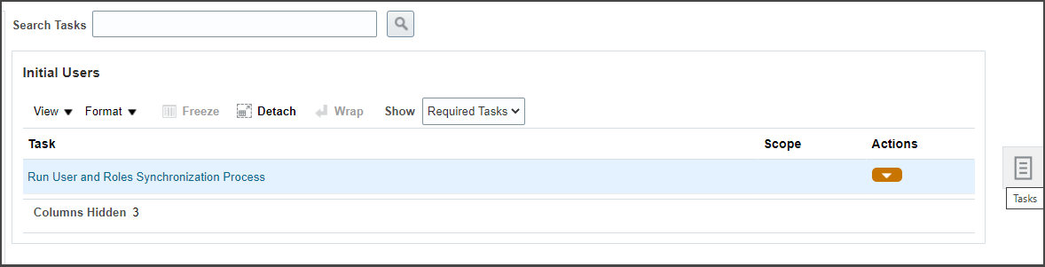

    1. Fusionのホーム・ページから、「設定および保守」作業領域に移動します。
    2. 「タスク」アイコンをクリックし、メニューで「検索」をクリックします。
      この図は、「設定および保守」作業領域の「タスク」アイコンを示しています。

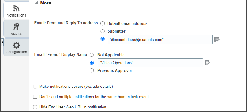

    6. タスクで「通知」タブをクリックします。
    7. 追加のフィールドを表示するには、「追加」をクリックします。
    8. Eメール: 送信元および返信先アドレス・フィールドに、送信者のEメール・アドレスを引用符で囲んで入力します。
    9. 電子メール"送信者:"の表示名フィールドに、送信者の表示名を引用符で囲んで入力します。
      この図は、Eメール送信者のEメールIDと表示名の値を入力するフィールドを示しています。
