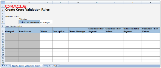

次の図は、「相互検証ルールの作成」シートを示しています。
この図は、「相互検証ルールの作成」シートを 示しています。
次の表は、シートの各フィールドおよび列を示しています。
