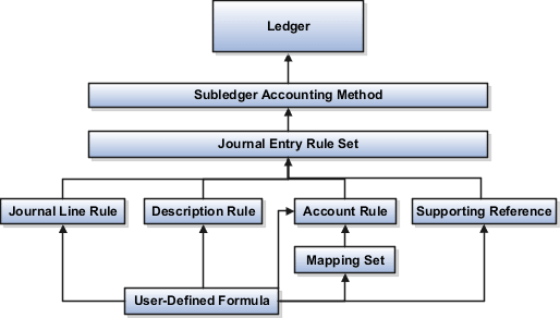

仕訳ルール・セットのコンポーネントは、次のとおりです。
  • 摘要ルール
  • 勘定科目ルール
  • 仕訳明細ルール
  • サポート参照

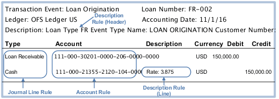

ローンの取組トランザクション・タイプの例を使用して、仕訳のトランザクション情報を格納するソースを決定します。 ローンの取組トランザクション・タイプ用に作成する仕訳をビジュアル化し、そのトランザクション情報のすべてのソースを示します。
この表は、サイド、会計区分、会計、借方および貸方金額による仕訳を示しています。
サイド
会計区分
勘定科目
借方
貸方
借方
ローン売掛金
111-000-30201-0000-206-0000-0000
500,000 USD
なし
貸方
現金
111-000-21355-0000-104-0000-0000
なし
500,000 USD
  • この表では、例によって仕訳明細のソースおよびソース・システムの勘定科目が識別されます。
    • 各トランザクション・タイプの借方仕訳明細および貸方仕訳明細が、それぞれ識別および定義されます。
    • ローンが発生すると、ローン売掛/未収金勘定が借方に記入され、現預金勘定が貸方に記入されます。
    • ローン売掛/未収金勘定のコスト・センター・セグメントには、次のようにローン・タイプ値に応じて2つの値が入力されます。
      • ローン・タイプが変動レートである場合、コスト・センターは0000です。
      • ローン・タイプが固定レートである場合、コスト・センターは2120です。

ソース・システムでの仕訳
この図は、仕訳を示しています。
この図は、摘要ルール、仕訳明細ルール、勘定科目ルールを使用して作成された 仕訳コンポーネントを示しています。
会計ハブでの会計基準の構成
この図は、「会計基準の管理」のトピックで説明されている補助元帳フローを示しています。
この図は、「会計基準の管理」のトピックで説明されている 補助元帳フローを示しています。
