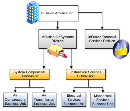

ビジネス・ユニットの階層: 例
たとえば、InFusion Americaという会社は次を提供します。
InFusion Air Systemsディビジョンを通して大気質モニタリング・システム
InFusion Financial Servicesディビジョンを通して顧客への融資
InFusion Air Systemsディビジョンはさらに、System ComponentsおよびInstallation Servicesサブディビジョンに分けられます。 サブディビジョンは、ビジネス・ユニットに分けられます。
製品別システム・コンポーネント: Air CompressorsおよびAir Transmission
サービス別インストール・サービス: ElectricalおよびMechanical
次の図に、ビジネス・ユニットの階層の例を示します。
