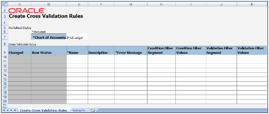

次の図は、「相互検証ルールの作成」シートを示しています。
次の表は、シートの各フィールドおよび列を示しています。
フィールドまたは列 |
説明 |
ワークシート・ステータス |
ワークシートのアップロード結果。 スプレッドシートを発行すると、アプリケーションによりこのフィールドが更新されます。 |
勘定体系 |
相互検証ルールが定義される勘定体系。 |
変更済 |
行が更新されたことを示すインジケータ。 このフィールドは、アプリケーションによって更新されます。 |
行ステータス |
行のアップロード結果。 スプレッドシートを発行すると、アプリケーションによりこのフィールドが更新されます。 |
名前 |
配置内の相互検証ルールを一意に識別する名前。 |
説明 |
相互検証ルールの目的。 |
エラー・メッセージ |
試行した組合せが相互検証ルールに違反する理由のユーザーに対する説明。 |
条件フィルタ・セグメント |
条件フィルタを構成する勘定体系のセグメント。 |
条件フィルタ値 |
相互検証ルールが評価されるかどうかを決定する条件フィルタ・セグメントの値。 |
検証フィルタ・セグメント |
検証フィルタを構成する勘定体系のセグメント。 |
検証フィルタ値 |
新しい勘定科目組合せを適用するために使用される検証フィルタ・セグメントの値。 |
