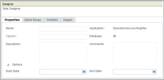

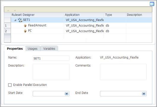

計算マネージャを使用して、配賦ルールおよびルール・セットを設定します。 日付フィールドはルール・デザイナおよびルール・セット・デザイナのプロパティ・タブにあります。
これは、ルール・デザイナのプロパティ・タブのスクリーンショットです。
これは、ルール・セット・デザイナのプロパティ・タブのスクリーンショットです。
