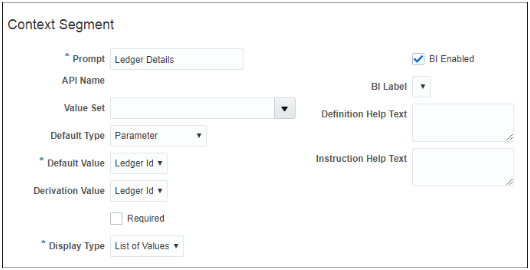

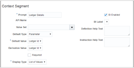

ソース証憑情報を取得するには、「設定および保守」作業領域の「一般会計付加フレックスフィールドの管理」タスクを使用します。 仕訳明細付加フレックスフィールドのコンテキスト・セグメントを作成し、コンテキスト・セグメント値として元帳IDを使用します。 「元帳ID」パラメータから自動的にデフォルト設定されるように値を設定します。
次の図は、仕訳明細フレックスフィールドの付加フレックスフィールドの編集ページの「コンテキスト・セグメント」セクションを示しています。このフレックスフィールドのコードはGL_JE_LINESです。 このコンテキスト・セグメントでは、プロンプトが「Ledger Details」、デフォルト・タイプが「Parameter」、デフォルト値が「Ledger ID」、導出値が「Ledger ID」、表示タイプが「List of Values」です。

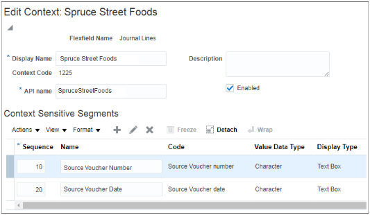

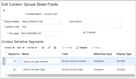

次に、Vision Corporation元帳のコンテキスト内に、ソース証憑番号用のコンテキスト依存セグメントを定義します。 コンテキスト・コードを1000に設定し、そのセグメントを必須に設定します。 次に、ソース証憑番号とソース証憑日のコンテキスト依存セグメントをSpruce Street Foods元帳のコンテキスト内に定義します。 コンテキスト・コードを1225に設定し、両方のセグメントを必須に設定します。
次の図は、2つのコンテキスト依存セグメントがあるSpruce Street Foods元帳コンテキストのコンテキストの編集ページの一部を示しています。

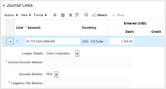

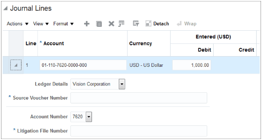

次の図は、「仕訳の作成」ページの「仕訳明細」セクションの一部を示しています。 この仕訳の元帳はVision Corporationで、仕訳明細の勘定科目セグメント値は7620です。 「Source Voucher Number」および「Litigation File Number」フィールドは必須です。 「Ledger Details」および「Account Number」のコンテキスト・セグメント・プロンプトの値は自動的にデフォルト設定されます。

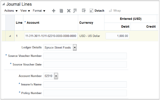

Spruce Street Foods元帳および保険費用勘定科目の仕訳明細を入力するときに、ユーザーはソース証憑番号、ソース証憑日、保険会社名および保険証券番号を入力する必要があります。 勘定科目セグメント値が52310以外の仕訳明細には、ソース証憑番号および日付のみが必要です。

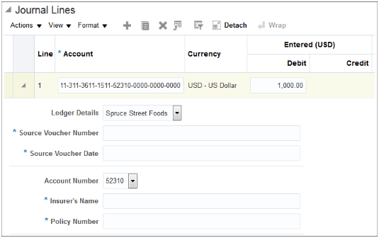

次の図は、「仕訳の作成」ページの「仕訳明細」セクションの一部を示しています。 この仕訳の元帳はSpruce Street Foodsで、仕訳明細の勘定科目セグメント値は52310です。 「Source Voucher Number」、「Source Voucher Date」、「Insurer's Name」および「Policy Number」フィールドは必須です。 「Ledger Details」および「Account Number」のコンテキスト・セグメント・プロンプトの値は自動的にデフォルト設定されます。
