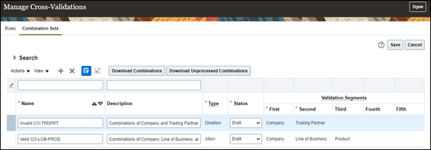

相互検証の組合せセット定義がアプリケーションでどのように表示されるかを次に示します。
