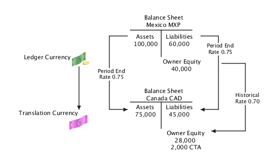

例: 期間終了および取得時レートを使用した換算
この例では、カナダの会社にメキシコの子会社があります。 メキシコ・ペソ(MXP)からカナダ・ドル(CAD)に残高を換算するために、子会社の元帳に対して換算プロセスが実行されます。
次の図は、換算の例を示しています。 この例では次のようになります。
  • 期間終了レートが0.75の場合、資産100,000 MXPは75,000 CADに換算され、負債60,000 MXPは45,000 CADに換算されます。
  • 取得時レートが0.70の場合、資本40,000 MXPは28,000 CADに換算されます。
その結果、異なるレートで作成された換算通貨の2,000 CADのオフセットがCTA勘定に記録されます。
次の図は、ある通貨が別の通貨に換算された貸借対照表の例を示しています。
